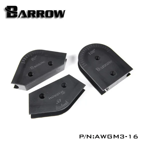

Zestaw do gięcia od Barrow jest ok, nic wybitnego, ale ok.
Będę zamawiał 4 sztuki rurek z sklep.akces-plexi.pl, który plecałeś, więc wyjdzie 8m. Mam nadzieję, że starczy :E
