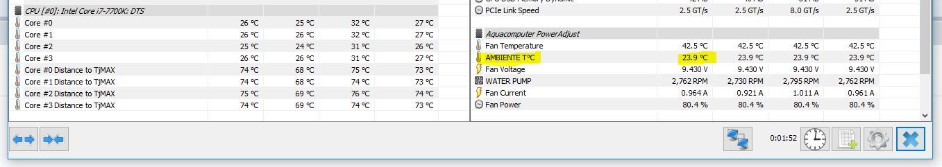

a jakie macie temp na Kebabach @ 5.0 w IDLE
na skylake miałem temperatury w okolicach 23 *C czyli temp pokojowa a na kebabie prawie 30
U mnie jest w granicach 28-30 stopni, faktycznie SL pokazywał mniej, tyle że nie wiem czy to nie kwestia kalibracji czujników. Czasami było mniej niż temp. otoczenia, albo 1-2 stopnie więcej, więc ciut mało...

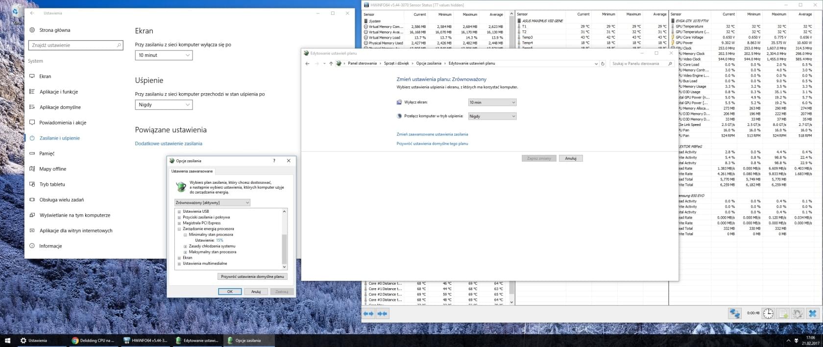

tak dzisiaj pomagałem jednemu userowi na innym forum i odkryłem jedną rzecz
sprawdźcie sobie czy po podmiance 6700 ->7700 obniża wam taktowanie CPU... bo ja dzisiaj odkryłem przypadkiem że obniżał lekko napięcie w granice VID (1.152) ale takty zostawały cały czas na 5000
Ustawienia -> Zasilanie i uśpienie
i sprawdzasz który profil masz ustawiony i są dwie opcje:
1. jak masz Wysoka wydajność przestawiasz na Zrównoważony i powinno pomóc.
2. Jak masz Zrównoważony to klikasz Zmień ustawienia Planu -> Zmień zaawansowane ustawienia planu zasilania -> szukasz Zarządzanie energią procesora.
są 2 stany min i max min ustawiłem na 15% teraz takty zbija do 799 MHz a vcore do 0.7v
a czemu minimu sie po podmiance na 100% przestawiło to pojecia nie mam

VSS - 2 stopnie ponad ambient robi wrażenie. Nie znam się dobrze na chłodzeniach wodnych, ale wiem, że 5 stopni różnicy ambient / CPU to już kategoria rewelacyjnych wyników. Ogólnie w IDLE chłodzenia wodne raczej rzadko odstają od powietrznych, bo po prostu nie ma czego chłodzić. Ja mam kilo miedzi na CPU, która zawsze jest zimniejsza, niż płyn w temp. pokojowej. Na lipnym napięciu i obciążeniu nie chce się zagrzać...
Komp lata już parę godzin wentylacja stoi. Jest w porządku. Ten XFX 750W jest naprawdę cichutki. Pobór mocy też się zmniejszył. 55W w IDLE do 48W. 92 % sprawności vs 80 % jakie miał OCZ. wink.gif
MrOczny - dzięki za cynk.
Primo , na SKL to mógłbym cie zaskoczyć , ale na Kebabie to rekordów nie będzie w IDLE
Sprawdziłem u siebie i mam domyślnie 5% - resztę zawsze tak ustawiam smile.gif
