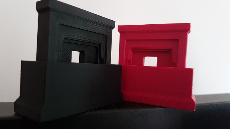

nowe urządzonko do skalpowania
Mój link
cena jak za delid-die-mate 2, też w zestawie jest nakladka do nałożenia ihs-a równo i cena ta sama.
Wygląda sensownie, ale pewnie szybko nie znajdzie się od nas kupiec, sporo ludków z Kaby obleci na maszynce od Primo, a sam Primo jak też wspominał będzie mógł otworzyć bimbrownię od flaszek :D

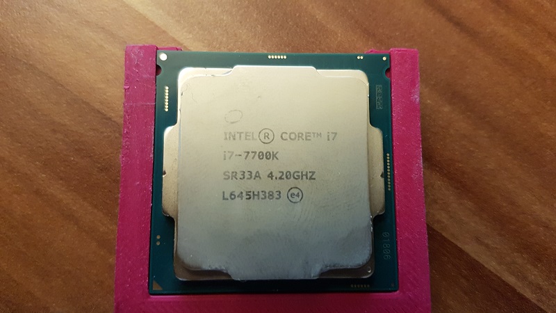

taki sprzęt załatwia w 101% sprawę , a IHS to kleplem sylikonem ot tak sobie mając tylko wymiar/odstęp dwóch płaszczyzn IHS , nic nie pękło i nic się nie złamało
to czy IHS jest prawidłowo założony można sprawdzić po śladach od zapinki , moja zapinka dokładnie w tych samych miejscach dociska IHS ale nie wiem czemu zostawia ślad na wypustkach IHS :hmm:

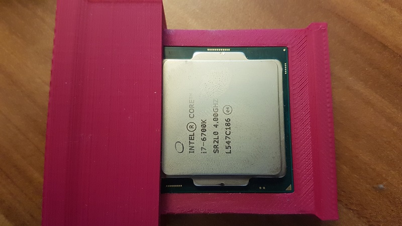

vss jakim cudem oskalpowałeś kebaba taką maszynką bez jej modyfikacji ?
baaa to nawet 6700 nie pasuje hahahahha a jednak oskalpowałem dwa proce na tym sprzęcie ,

pchać PCB było dla mnie zbyt ryzykowne , wiec oceniłem sytuacje i popchałem za IHS , tylko z tym ze proc pasuje tylko w jednej konstelacji by nie urwać tranzystorów , ale teraz nie jestem pewien ale chyba tak jak jest na fotkach

maszynka ma trochę luzu a w sumie to powinna mieć prowadnice na maszynce to by mega uprościło sprawę , ale bezpieczniej jest popchać IHS w tej konstelacji gdyż masz 100% pewności ze PCB opiera sie na całej płaszczyźnie a siły są równomiernie rozłożone co praktycznie niweluje uszkodzenie PCB
Maszynką od czerwca zeszłego zrobiłem już blisko 50 procków ludziom z tego forum jak i z konkurencyjnego i wszystko przebiegało jak należy.
