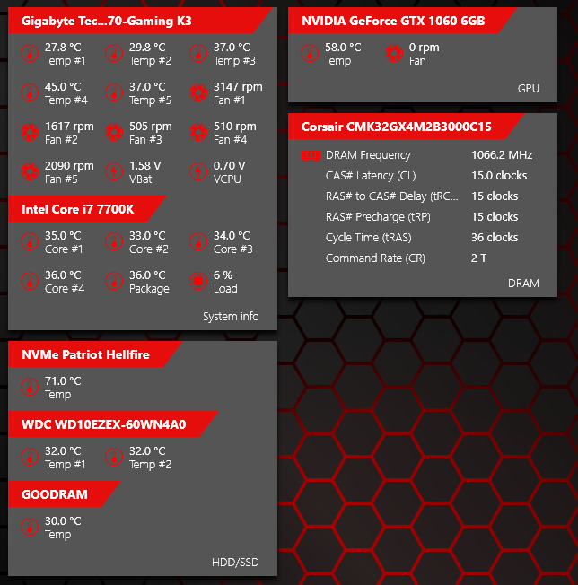

na screenie wrzucam jak wyglądają temperatury i prędkości wiatraków nieobciążone. Generalnie troche lipa - wydałem sporą sumke a komp wyje jak odkurzacz. do tego dziwne ze wiatrak na karcie pokazuje niby 0 rpm.

Na VGA masz 0 RPM bo pracuje w trybie półpasywnym - i tak ma być. Ruszy pod obciążeniem.
