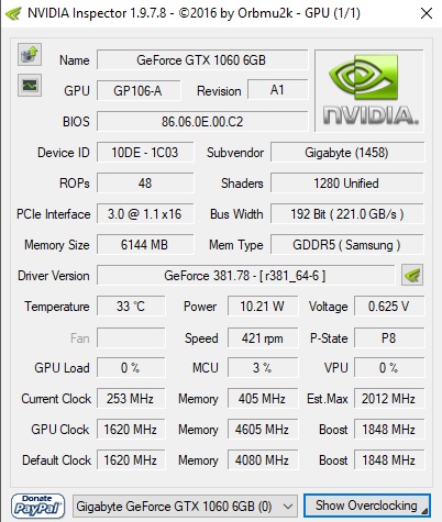

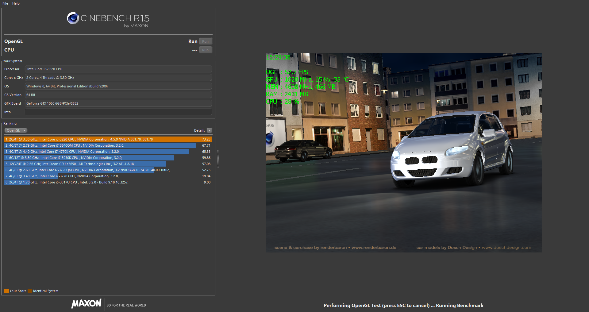

Jakie użycie GPU i CPU w CB15 ?
U mnie np. ledwo 15/20% użycia GPU i wynik gorszy od Twojego:
Nawet pełnych taktowań karta nie uzyskała.
Nie masz innego testu ?
nie monitorowałem, sprawdziłem viewport 3d i też podobna różnica 25-30%, w sumie mnie tylko open gl interesował
No ale sam widzisz, że karty ledwo co rozwijają swoje możliwości.
