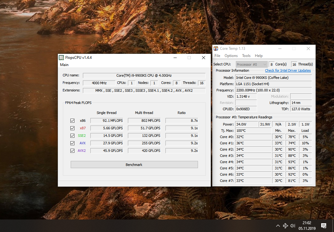

Single core moj KSx52 vs mój 8700k x52 różnica na ramie około 2k na transferach ks ma wyższe transfery bo ram 4400c17
Edytowane przez VSS
jak chcecie to cos poroobie z testow tylko nie wiem co
Do grania? Lepiej GTXa 1060 wymień  :E
Nie spieszy mi sie poczekam sobie na Ampere i zaleczności od tego jak będą składane kolejne "RTXy" i czy kolejny śnieg na pulpicie będzie lol2.gif Oj coś czuje długo będę siedział na tej karcie lol2.gif Chyba aż się rozdupczy scratchhead.gif Edytowane przez MrTooth
to może rozkminimy temat Zegar czy rdzenie co lepsze :E, oczywiście Ramy możemy ustawić 1:1,
