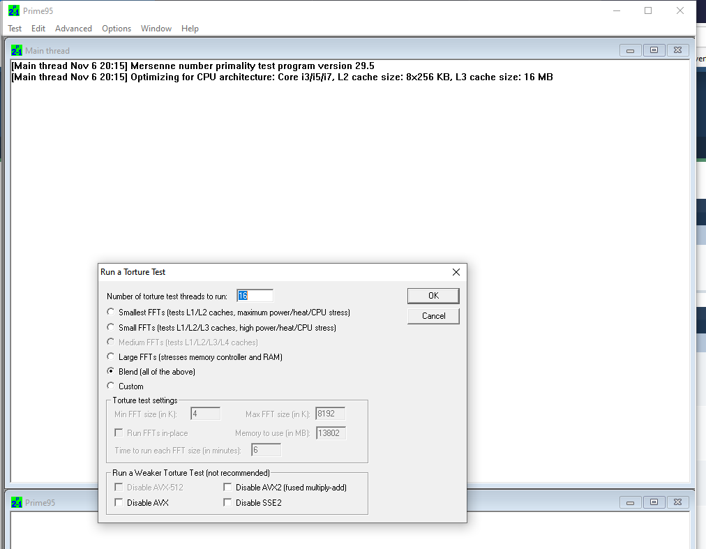

VSS testuje AVXa w starej wersji prime95 na lajtowym teście :P
A tak serio to jak chcecie walczyć na volty, to trzeba zacząć od multimetru w socket wpiętego. Bo to co jest w płycie chyba nigdy nie działa ;)
a kto ci takich glupot naopowiadal co ???
Spadłeś z krzesła i dalej już nie czytałeś :D

nigdy nie ingerowałem w soft, jak coś mi nie lezy to po prostu o tym pisze, jengo czego mi sie juz nie chce to za każdym razem puszczać wentyle nba max pompę itd, w gruncie rzeczy to juz mi sie nie chce, najchętniej bym zrobił tak jak robią to czerwoni: ustawiasz mnożnik jak załaduje się winda to run w CBr15 to wszystko i Ja tez tak chce :mad2:,
ale w wypowiedziach z Lutego jest moj wpis z pixem gdzie moj 9900k lata na 4900 w linx i tylko 95W lyka
Edytowane przez VSS

@minciu
patrz moj RUN SMALL
ostatni Prime którego nie można zmodyfikować bez ingerencji w plik wygląda tak jak wyżej
a teraz już kolejne odsłony Prime od 29.5 wyglądają tak
ale i tak nie zmienia to faktu bo mamy wiersz w logu po którym widać co jest mielone
Edytowane przez VSS
