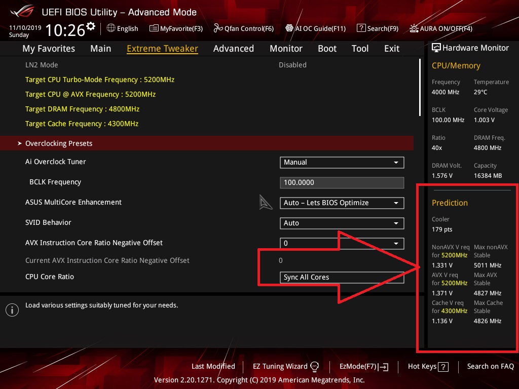

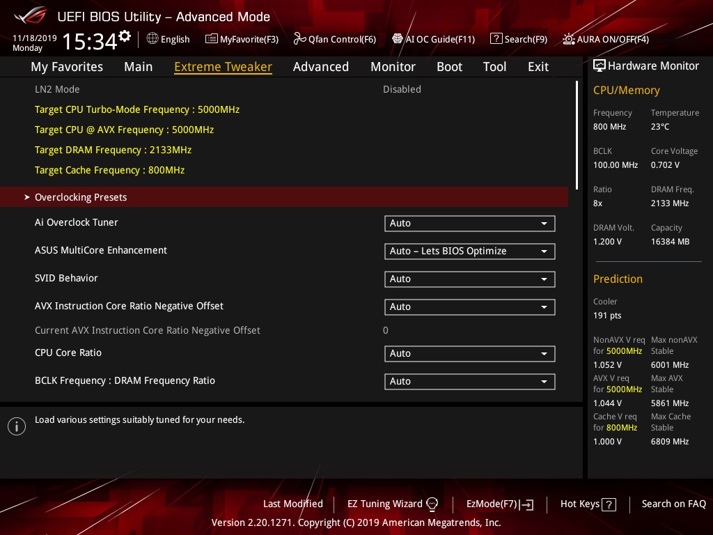

no dobra jak widać to nie było zbytnio hejtów na jednego z pierwszych KSow, wiec mój Frist KS ma vid 1v i AI trochę go na wyrost policzyła
i oto on:
w sumie to 1.33v pod LINX daje rade x52 lub x53 pod RB
a tu mój JOKER!!!! Trol wszystkich Troli i jego dziewicza przygoda
