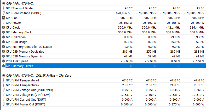

HWInfo64 pokazuje błędy VRAM (wiersz "GPU Memory Errors").
Teoretycznie do kilku błędów/h oznacza że wszystko jest ok, choć czytałem o sytuacjach gdzie artefakty występowały, a program nadal pokazywał 0.
Mimo wszystko to chyba najlepsze narzędzie do wychwytywania błędów pamięci GPU.

używam hwinfo64 na co dzień i nie widziałem tam tej opcji, teraz sprawdziłem kolejny raz i nadal nie ma, mógłbyś wkleić screena? może jakiś plugin jest potrzebny? moja karta jest nvidii jakby co

Screen z HWInfo64 v5.32:
