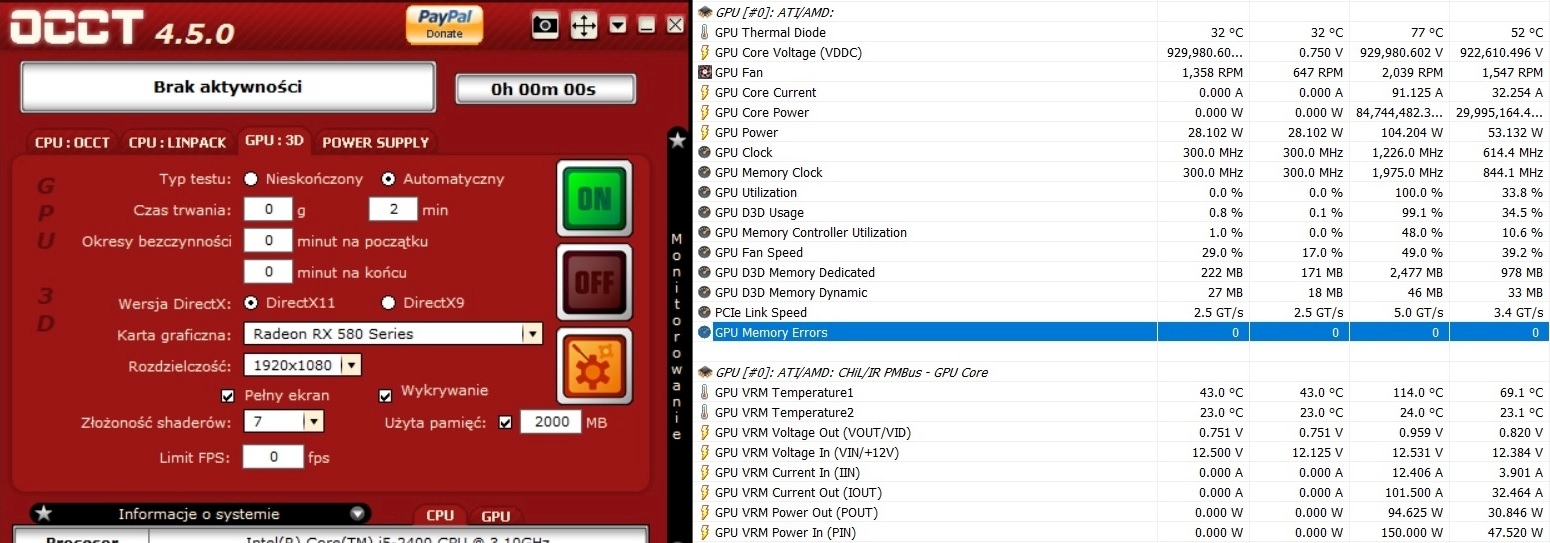

Zaryzykowałem i zrobiłem jeszcze raz na najnowszej wersji OCCT (4.5.0) do momentu pojawienia się pierwszego błędu.
Tak to wyglądało już po 90 sekundach:
HWInfo64 nie wyłapał żadnego błędu- pojawiły się tylko na liczniku OCCT.

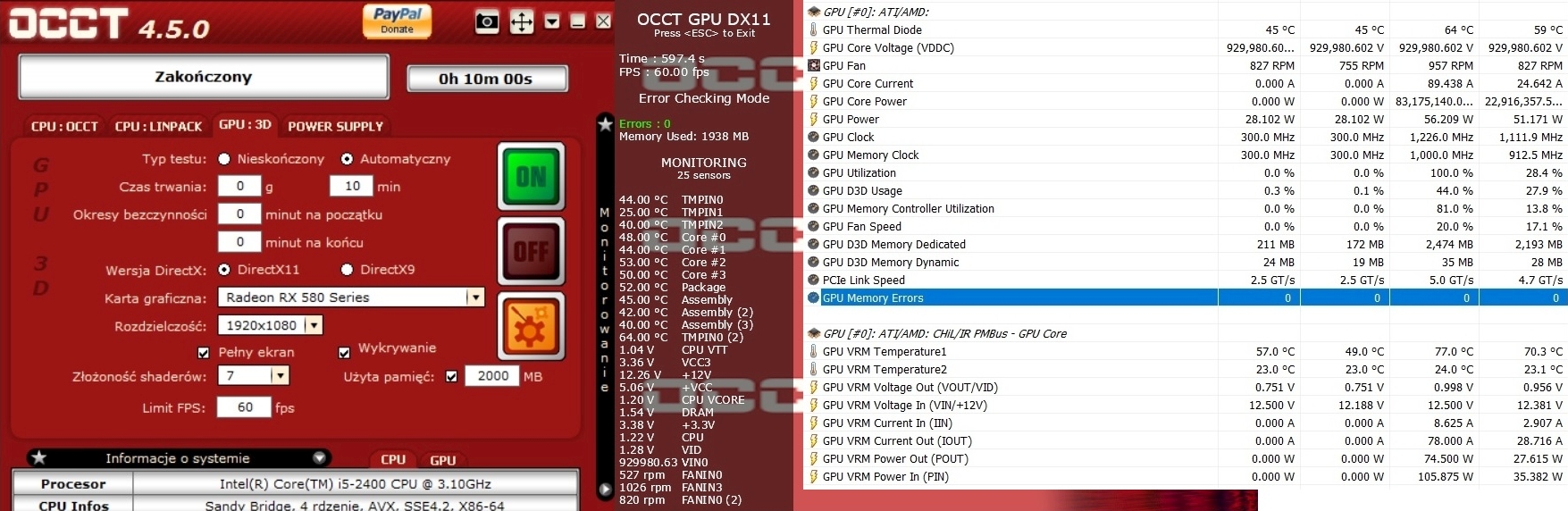

Ustawienie limitu na 60-fps stanowi olbrzymią różnicę w stosunku do odblokowanych klatek.
Po 10-ciu minutach zero błędów przy max. 64C na GPU, 77C i 106W na VRM oraz 957rpm obrotów wentylatora karty.
Po 10-ciu minutach zero błędów przy max. 64C na GPU, 77C i 106W na VRM oraz 957rpm wentylatora.

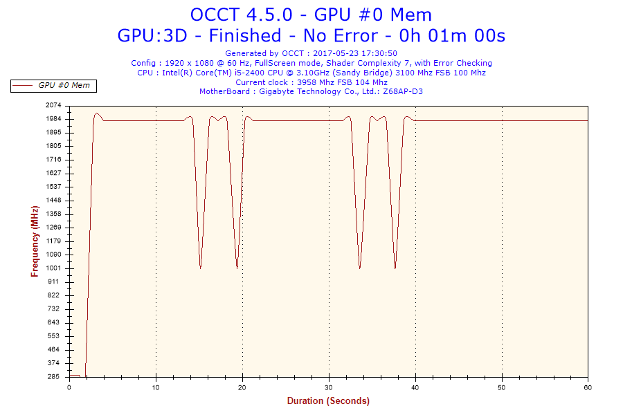

zauwaz ze teraz pamieci dzialaly ci na 4000mhz z jakiegos powodu
O widzisz- nie zwróciłem uwagi.
Przy wyżej podanych ustawieniach i odblokowanych klatkach RX480 robi ok. 190fps.
Przy locku na 60 fps-ach obciążenie jest na tyle małe że karta weszła na pamięciach w stan pośredni (taki energooszczędny ficzer po wgraniu BIOS-u od RX580).
EDIT: Nie da rady bym w OCCT miał stałe maksymalne taktowanie pamięci.
Przy locku na 120fps wciąż jest tylko 1000Mhz.
Przy locku na 150fps zaczyna cyklicznie przeskakiwać z 1000Mhz na 1975Mhz ale jednocześnie po dwóch minutach sekcja nagrzewa się powyżej 100C i wyskakują błędy.
Nawet przy odblokowanych klatkach taktowanie VRAM skacze sobie pomiędzy pośrednim 1000Mhz a ustawionym 1975Mhz.
