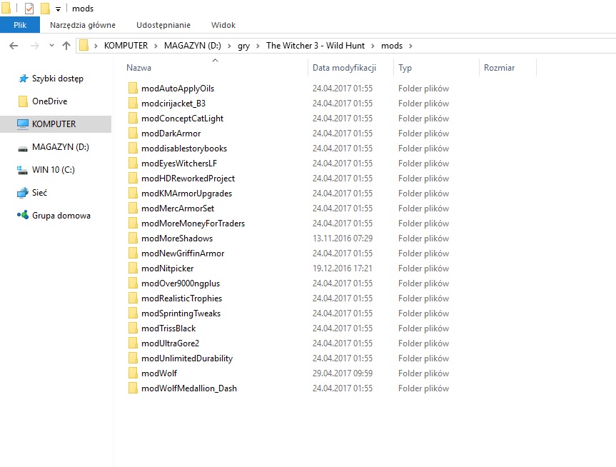

Masz powgrywane jakieś mody do Wiedźmina ?
Może wgrasz mod na poprawę jakości grafiki :hmm:
http://www.gry-online.pl/S030.asp?ID=62282
Nie zdziwiłbym się, gdy to poprawiło płynność gry :)
modowałem sobie odrobinke na starym komputerze, jeszcze z allegro on był ahaha głupi młody i brał ale przyznam wam ze przeplacilem troche za niego mimo to jestem zadowolony bo wiernie 3 lata sluzyl z gtxem 760 2gb OC na czele i intel i5-4590, wiedzmaka na srednich scinal ale powiem wam ze te scinki byly tak wywazone ze mi to wcale nie przeszkadzalo, atutaj jak mi szarpnie na tym nowym komputerze to nie sposob tego zignorowac.
w kazdym razie tutaj nawet nie wpadloby mi na mysl dorzucac do zle chodzacej gry modow jeszcze.
