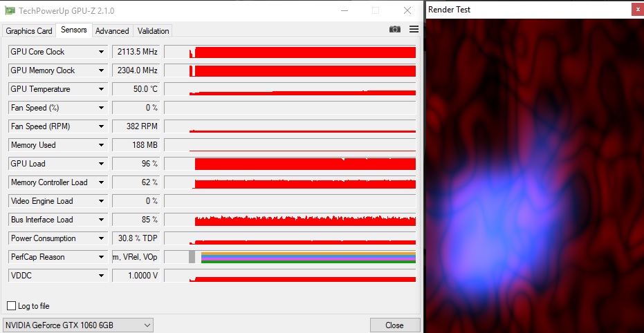

witam czy na gtx 1060 gigabyte xtreme gaming 6gb 50-51 stopni w idle to norma czy coś tu jest nie tak? to nowa karta i czytalem ze sporo osob ma po 30-35%
karta ma chłodzenie takie ze wlacza sie dopiero od jakiegos tam progu temperatur.

Jest ciepło a karta ma pół-pasywne chłodzenie - wentylatory stoją na razie.
Uruchom GPU-Z, kliknij znak zapytania - uruchomi się render, wejdź w zakładkę "sensors" i niech karta popracuje z 5 minut.
Po tym czasie zrób zrzut ekranu z monitoringu i pokaż na forum.
IDLE nie ma żadnego znaczenia.
a ten test zrobić w full screenie czy w tym małym okienku? bo tam coś przy fullscreenie pisze o sli i jeszcze czymś
dobra to robie w tym mini screenie i za jakieś 5minut dam zrzut
Małe okienko - dodałem fotkę do postu powyżej.

http://imgur.com/a/fuq6M
ja mam w obudowie tryb sterowania wiatrakami, i mogę dać na LOW i wtedy bardzo wolno chodzą te z przodu i tyłu obudowy, a teraz do testu włączyłem wszystko na maxa chyba te z obudowy standardowo mają maxymalnie 1100 rpm i wtedy dopiero czuć jak wyciągają gorąco w idle zazwyczaj i do przeglądania neta zostawiam wiatraki na LOW i wtedy chyba robią z prędkością ok 300 rpm bo bardzo wolno pracują.
Przez pierwsze 2 minuty rosło od 51 stopni do 60 i potem powyzej 60 nie wchodziło stawało na 59 czasami
No i gitara.
Wyżej w tym renderze temperatury nie podnosi, bo wentylatory zaczęły pracować i zbijają temperaturę.

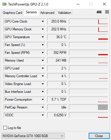

Ja się z tym nie zgodzę, ponieważ jest bardzo ciepło na zewnątrz - u mnie w pokoju 29 stC.
Karta pomimo tego, że ma dwie chłodniczki 120mm i cały czas kręcą się dwa wentylatory z RPM 400, karta ma w idle 36 stC.
U autora tematu karta nie ma żadnego nawiewu a i tak ma niskie 50stC.
Tylko dla tego, że ma dobrą wentylację w obudowie.
