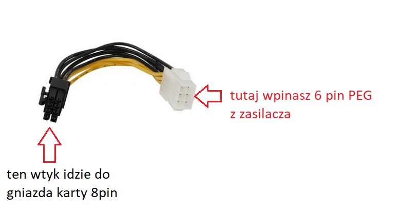

Cześć,
właśnie składam kompa i zgłupiałem. GTX ma 2x 8 pin jak ja mam to podłączyć jak zasilacz ma tylko 8 pin w formie 6+2 i 6 pin. jest jeszce 2x4 pin ale to nie jest chyba do PCIe złącze.Jest przejściówka w zestawie ale ona ma 2x6 pin do 8 pin a ja aż tyle 6 pin nie mam żeby to podłączyć. Ktoś pomoże? Coś czuję, że jestem w dupie :)

taki urok starszych zasiłek :E mocy aż nadto, ale kabelkowni brak
kup to i jazda Mój link
a ten co mam w zestawie 2x6 pin na 8 pin jak podłącze 1 x 6 pin to nie wyjdzie na to samo??
Skup się :)
Potrzebujesz jednej przejściówki z 6 pin na 8 pin.
Kolega podał link do takiej przejściówki.
C odo tej wypowiedzi: "a ten co mam w zestawie 2x6 pin na 8 pin jak podłącze 1 x 6 pin to nie wyjdzie na to samo??"
Nic z tego nie rozumiem :E
Wyjdzie
Wyjdzie
dzięki poszło.

podepnij 6+2PIN jako 8PIN oraz drugi wolny 6PIN z zasilacza przez przejściówkę 2x6PIN na 8PIN (jedną wtyczkę z przejściówki 6PIN będziesz miał pustą). Powinno zatrybić.

Na przyszłość i tak polecam nowy zasilacz. Ile masz Wat na linii 12v ?

walnij jakiegoś syntetyka i porównaj punktację z tym co jest w necie (bo karta może mieć ograniczoną konsumpcje mocy przez niepełne podłączenie wtyczek) albo sprawdź zegary i powerlimit podczas grania
