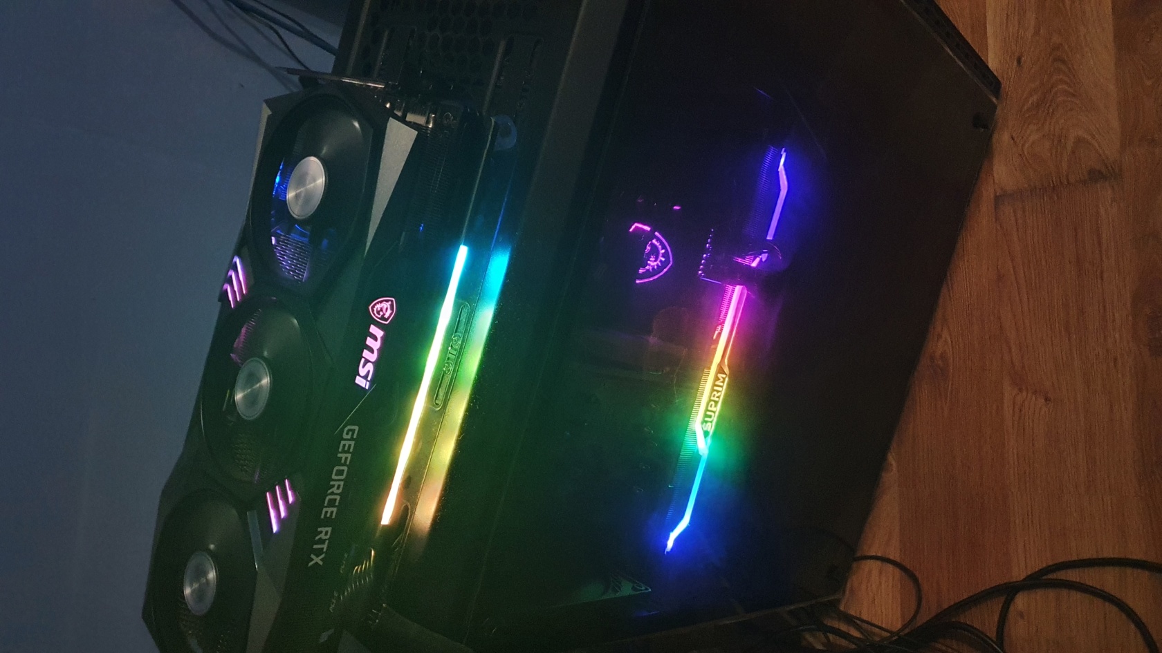

Połóż na gorze obudowy jak kabli starczy :). Mi starczyło, i trio x jest chłodzony dodatkowo na backplate przez 2xp14 , +1400mhz na memory cisnie az milo w tych warunkach
Po prostu położyłeś, czy jakieś sztuczki na opaski zaciskowe żeby to stabilnie stało? :D
Podłożyłem 2 scinki wezy od clc pomiedzy bude a backplate karty, lezy stabilnie i nie wpada w wibracje ?
Edytowane przez novi
Pokaż fotkę jak masz to zrobione :)
