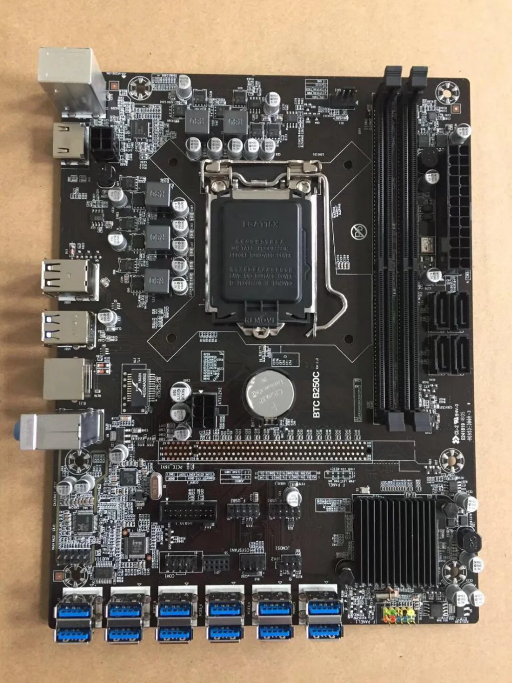

lipa to ten riser w slocie- dali by śledzia , u mnie lekko ciągniesz kabel usb i to sie zaczyna wysuwać ze slotu...
https://www.facebook.com/PolClip/
kup to - znajomy to sprzedaje - grosze wychodzi - a trzyma idealnie
ja w jednej koparce mam takie mobo (niestety juz niedostepna nigdzie)
