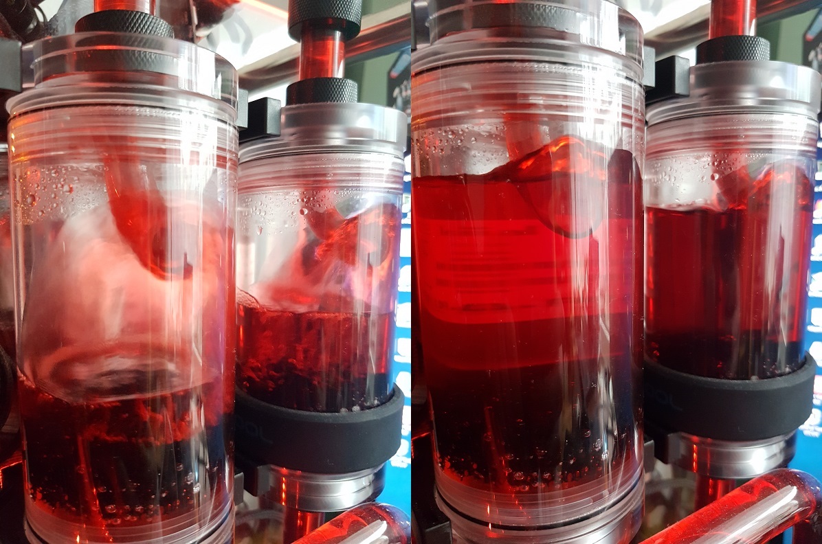

wygląda świetnie :thumbup: , a teraz pochwal sie jak napełniłeś niebieski REZ ze płyn jest ponad rurkę IN
3cim rezem i wężem :E ciężko było, żeby farby nie uszkodzić, każde draśnięcie mogło farbę zedrzeć
eureka ;)
mając kranik można przecież uzupełnić stan przez waz poprzez grawitacje :E :E :E :E :E :E :E , po uzupełnieniu zakręcić kranik i po sprawie , a ja sie tyle męczyłem
:E oba tak napałeniałem
Ja strzykawka przez spust wody uzupełniam. Układ prawie odpowietrzony z bazy. Następnie podpinam strzykawkę na topie reza i robię podciśnienie w układzie. Bez skakania wszystkie bombkę uciekają bo się powiększają.

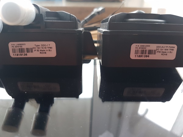

na ile pompki biegaja ?? , musz cie uprzedzic ze DDC wzgledem D5 to naprawde miniaturowa pompa , D5+ top to prawie tyle samo miejsca zajmuje co dwie ddc obok siebie
tylko CPu chce zmienić bo to zwykła 1t za słaba jest tak to jedna chce tylko D5

Powiedz jeszcze jak poznajesz że jest tam za mały przepływ? Bo ddc1t ma 10wat i jest znacznie mocniejsza od dcp450, która używam u siebie przy EK GPU + EK CPU + st30 360mm + xflow 240 GTS..
A mam wrażenie że układ działa OK i pompuje też OK..
nope przy max 100% powinnien byc wir w rezie a tu ledwo chodzi płyn na powierzchni, już to przerabiałem
1t plus jeśli odezwie się koleś bo na nówkę sztukę za pół ceny z mojego miasta na OLX
2x 2k rpm to całkiem fajnie , 3k rpm to tylko na 10W ddc fajnie wygląda , na tych 18W przy 2600rpm juz slychyc

a tu rezy przed i po uzupełnieniu :E :E :E :E :E :E naprawdę świetna metoda dzięki ci za Update i podpowiedz , wada taka ze trzeba mieć Kranik na loopie ale dziś to standard
wiem o tym :E VSS :lol2:

takie porównanie ddc 1t vs top do d5
