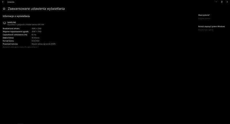

jeśli to z Windowsem problem ciężka przeprawa ja do dzisiaj hdr w tomb nie mogę poprawnie ostawić i nie ma nigdzie rozwiązania dobrego.

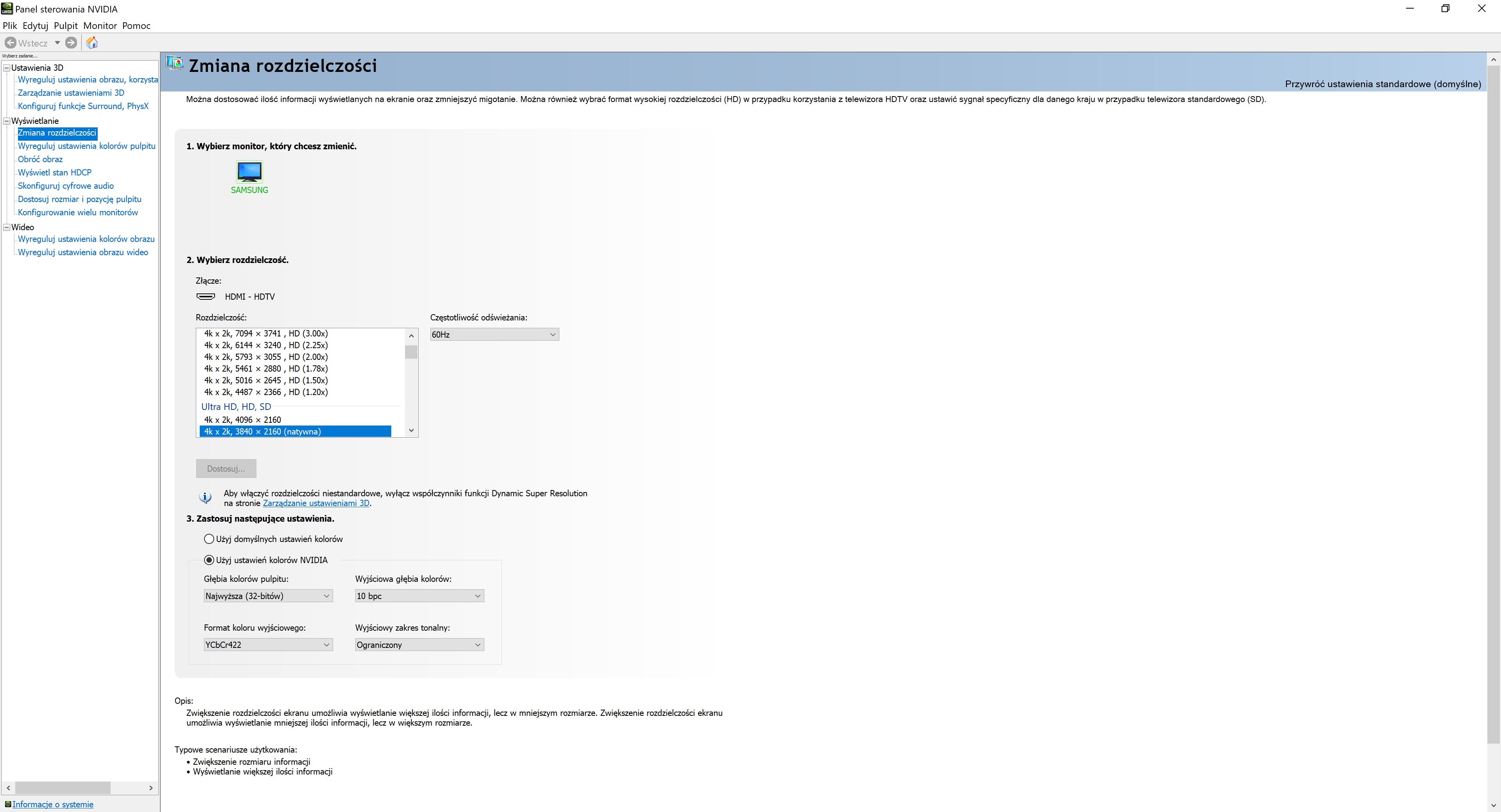

zmień kolory w panelu na 4.2.2 i 12/10 bit , może to cie poratuje.
Edytowane przez wąsacz11
Zmień kabel.
Mam dokładnie ten kabel i wydaje mi się że nie jest on winowajcą.
Ale nie oczekuj o tego modelu (MU7042) cudów on ma tylko coś ponad 300nitów a pomiar na najmniejszej plamce to tylko niecałe 200 nitów. wiec i hdr nie będzie za widowiskowy. zapewne.
W tym teście zmierzyli ponad 500 nitów ,poza tym na filmie wygląda to wyraźnie lepiej.
Przecież napisał, że filmik w formacie hdr z tej gry puszczonej na X wygląda u niego na tym tv o wiele lepiej, wiec czytaj ze zrozumieniem, jak zwykle windows i jego kłopoty z poprawnym wyświetlaniem hdr.
Dokładnie tak ,tylko właśnie co może być nie tak z windowsem ?
jeśli to z Windowsem problem ciężka przeprawa ja do dzisiaj hdr w tomb nie mogę poprawnie ostawić i nie ma nigdzie rozwiązania dobrego. zmień kolory w panelu na 4.2.2 i 12/10 bit , może to cie poratuje.
Próbowałem nic to nie daje.

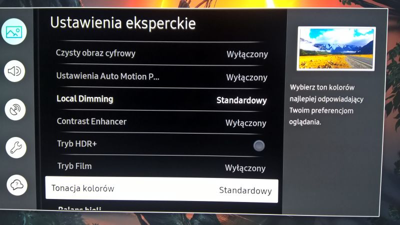

Nie znam twojego modelu TV, ale wszystkie lepsze samsungi mają 3 poziomy dynamicznego kontrastu, jest to tryb specjalnie przystosowany do HDR, jak masz to ustaw sobie na średni i odpowiednio skalibruj w ustawieniach gry HDR, będziesz miał efekt jak na tym filmiku + po odpowiedniej kalibracji znacznie więcej widocznych detali w bielach i przejściach tonalnych, lepszy kontrast itd.

Film jest zarzucony z polepszaczami. Dokładnie z czymś w rodzaju dynamicznego kontrastu. Na większości krawędziaków Samsunga jest zalecana kalibracja hdr pod ten tryb poziom niski lub średni.
Sam mam tv przeważnie skalibrowany pod niski, czasami średni w zależności od materiału.
Ten filmik z YouTube u mnie dopiero po wyłączeniu dynamicznego kontrastu zaczna jako tako wyglądać, a w grze po włączeniu dynamicznego kontrastu na medium osiągam bardzo zbliżony efekt jak w tym filmiku, aczkolwiek z znacznie większą ilością widocznych detali po odpowiednim skalibrowany TV pod grę, czyli punkt bieli i jasność hdr.

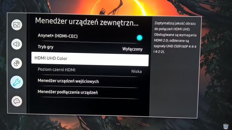

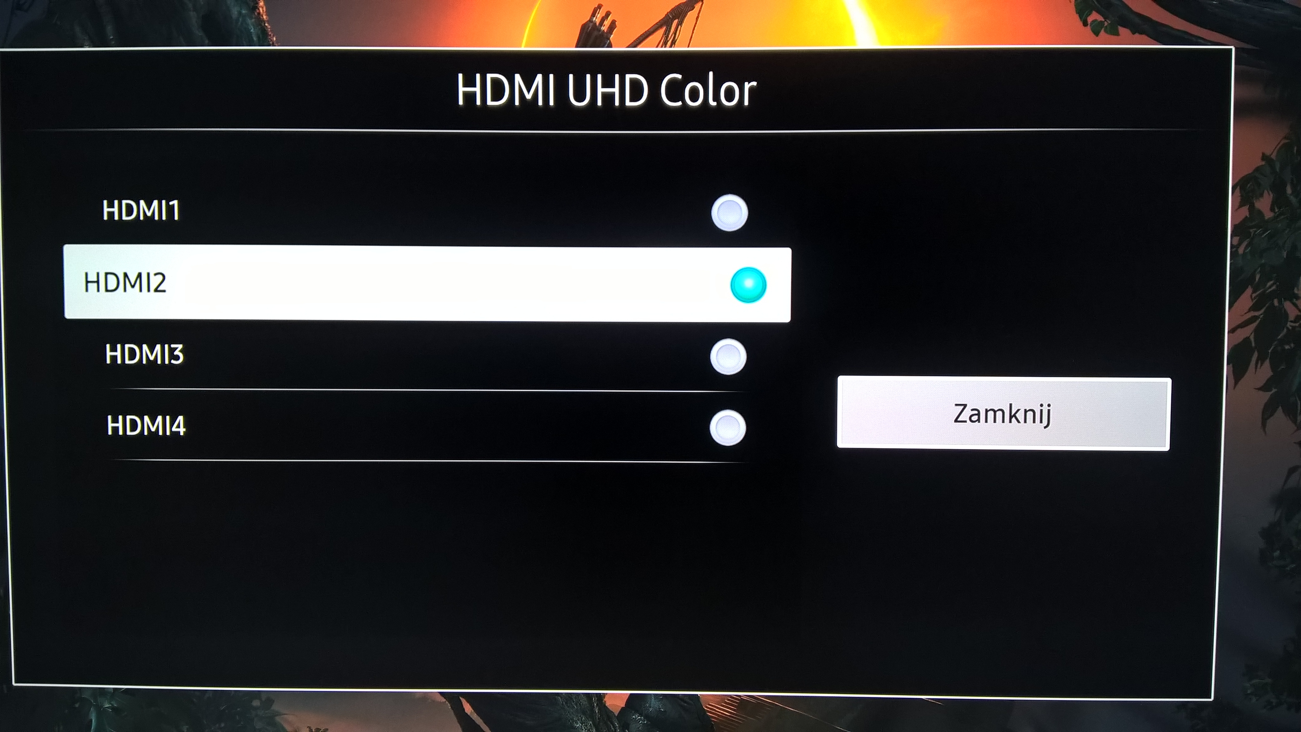

Dokładnie, a ta opcja która jest dostępna w opcjach, to sztuczne podbicie jasności, która robi więcej szkód niż pożytku. Niech jeszcze sprawdzi, czy w menadżerze urządzeń zewnętrznych, ma ustawione "HDMI UHD Color" na źródle HDMI pod którym ma podpietego kompa.

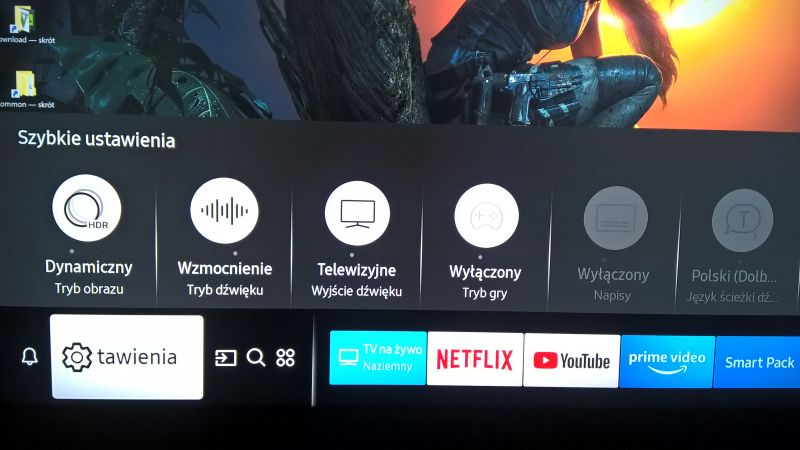

Witam wszystkich szczęśliwych posiadaczy tvików i monitorów z HDR em.Od kilku miesięcy jestem posiadaczem Samsunga MU7042 55" ,ale do rzeczy ściągnąłem ostatnie demo Forzy Horizon 4 do którego specjalnie przeinstalowałem Windowsa 10 do najnowszej wersji 1803 ,po problemach z uruchomieniem HDRu którego w końcu udało się włączyć ,jestem delikatnie rozczarowany otóż jakość HDRu znacząco odbiega od tego filmiku
(uruchomionego na moim TV bezpośrednio na aplikacji youtube owej czyli ze wsparciem HDRu) na którym według mnie wygląda znakomicie ,nie jestem jakimś specjalistą ale według mnie wygląda to bardzo dobrze ,wracając do mojego problemu wygląda to tak jakby głebia kolorów nie była taka jak powinna być kolory nie są tak dobrze nasycone jak tym filmiku, próbowałem przestawiać różne ustawienia w TV ale bez większych efektów poniżej moje ustawienia ,przy rozdzielczości 4K głębię kolorów mogę ustawić na maks 8bit YCbCr444 z kolei przy FullHD jestem w stanie uzyskać 12bit YCbCr444 lecz nie przynosi to oczekiwanego rezultatu ,dodam że mam dość długi kabel HDMI 4.5M plus długość kabla od OneConect Boxa 2M i więcej nie moge na nim uzyskać ,być może ktoś z was ma podobny problem czekam na propozycje rozwiązania :)

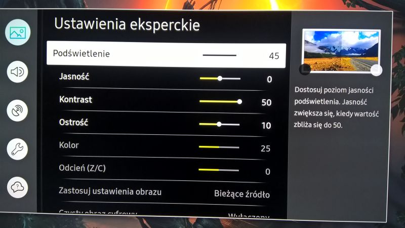

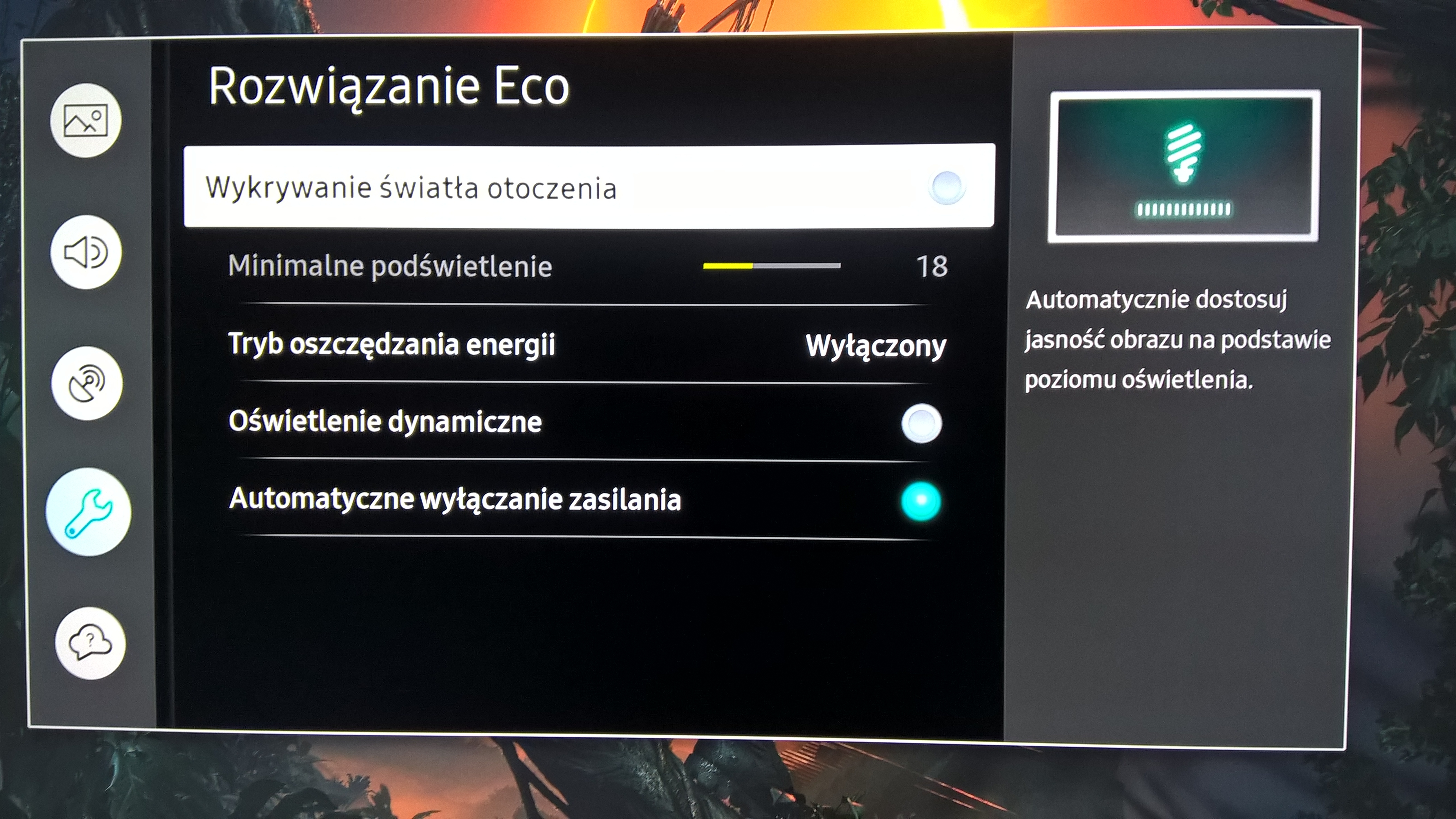

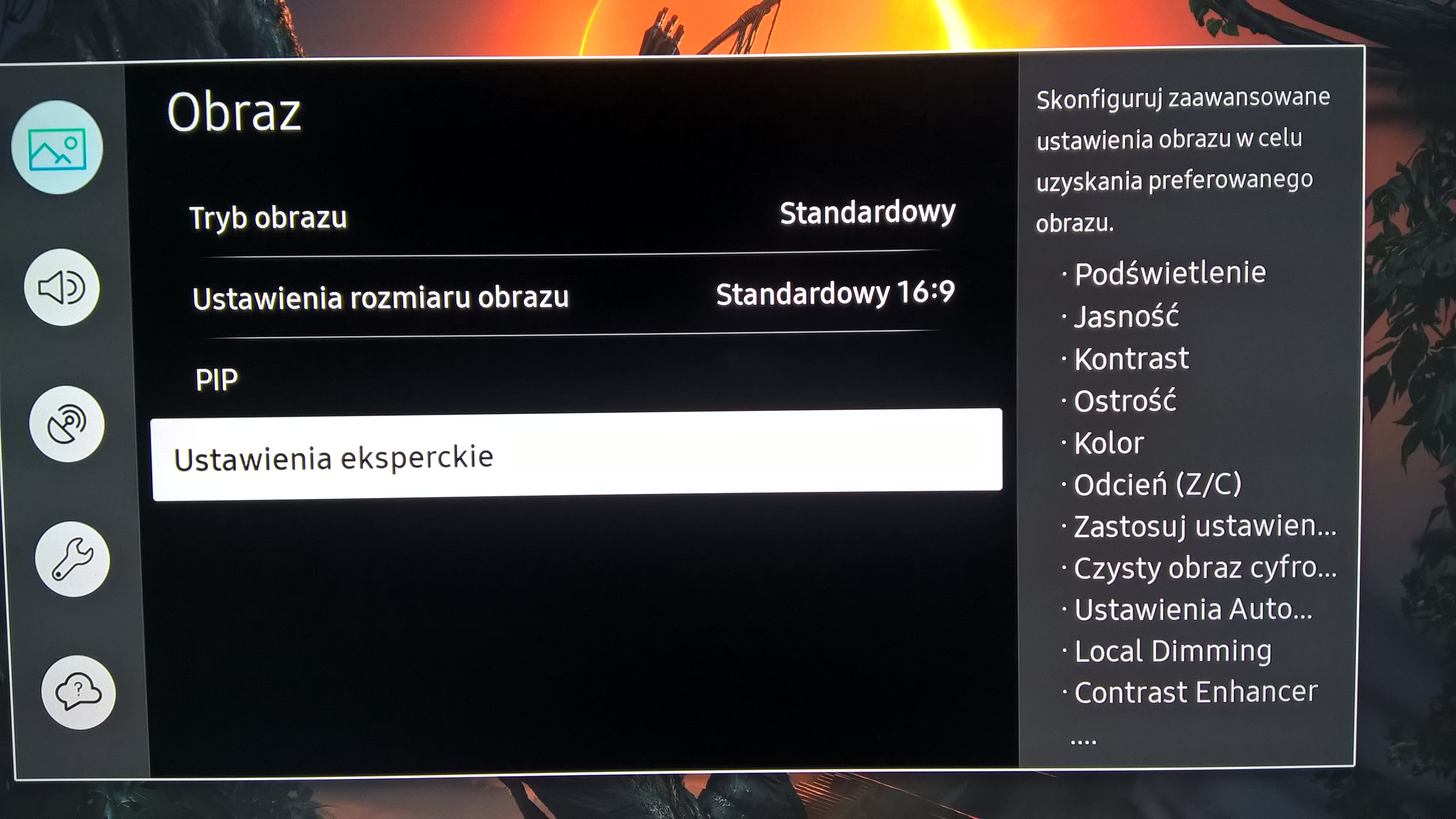

Ja mam takie ustawienia i jest ok :thumbup: Samsung NU8072 49"
2022019000_1537824880_bigthumb.jpg 3129437300_1537824880_bigthumb.jpg 4163391000_1537824880_bigthumb.jpg 9000715800_1537824887_bigthumb.jpg 9051297200_1537824888_bigthumb.jpg 6360700400_1537824889_bigthumb.jpg 3914884900_1537824897_bigthumb.jpg 9295148500_1537824900_bigthumb.jpg 6504032500_1537824903_bigthumb.jpg 5555366200_1537824907_bigthumb.jpg 9108448800_1537824912_bigthumb.jpg 5274863800_1537824912_bigthumb.jpg
Tryb obrazu ma być na Film.
Przyznam, że przeważnie gram na trybie gry. Warto przełączyć na film? Są jakieś różnice pomiędzy tymi trybami, przy wyłączonych upłynniaczach w trybie film? Dźwięk jak dla mnie w trybie gry, zauważalnie lepszy.
Edytowane przez Tomek1623
Tryb gry uruchomi się automatycznie gdy grasz.
Do reszty zalecany jest tryb film.
