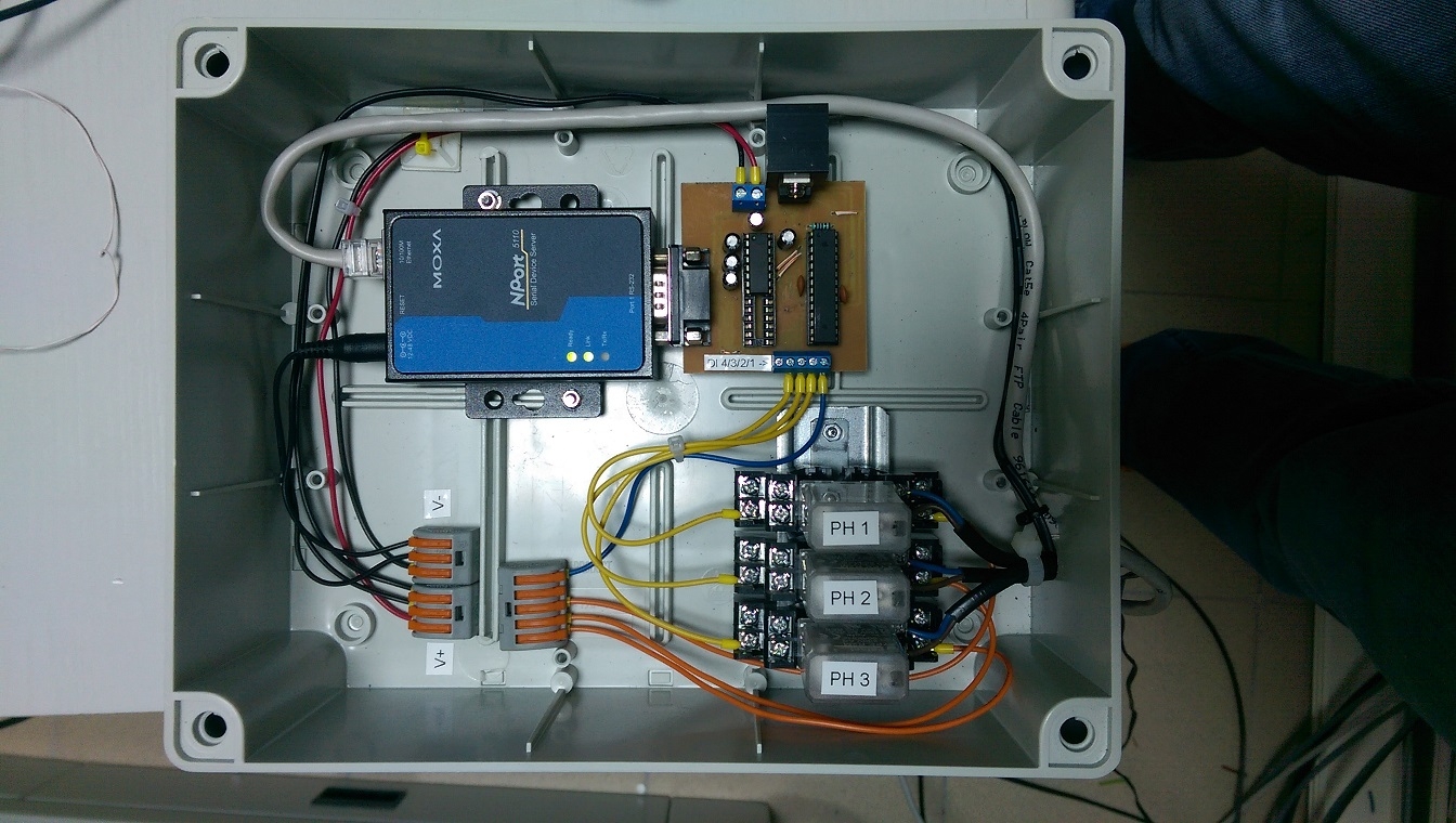

Ja mam 5 serwerów HP i 3 switche, obsługują to 4 ups'y APC. 2 nowe to APC Smart SMT2200RMI2U a starsze to poprzedni model, teraz z pamięci nie podam.
Ups'y mają wytrzymać max kilka minut, przy przerwie powyżej 5 załącza się agregat. Niestety w ostatnich latach przełom maja i czerwca to okres burzowy i u mnie wyłączenia są dosyć częste.
Ps.
Do monitorowania zasilania z sieci energetycznej używam mojego urządzenia podłączonego pod rs'a do laptopa leżącego w serwerowni.
Monitoruje też temperaturę, bo nasz klimatyzator wyłącza się jak jest poniżej -15 na zewnątrz i po godzinie robi mi sie sauna w serwerowni :E
