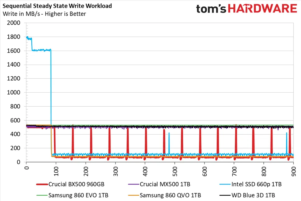

OK znalazłem testy tych BX500 przy długotrwałym zapisie:
Jak widać wersje TLC trzymają zapis średnio >100MB/s, wersja QLC (960GB) pikuje do jakichś 50 - jak CL100.
Do tego rzeczywisty test kopiowania, które wypadły mega słabo :/:

Tak jeszcze odnoście tych BX500 spojrzałem na test PClaba, konkretnie jeden test:
Jak widać wyniki BX500 praktycznie jak wyżej, zapis dużych plików ok. 100 MB. Tak, wiem że na wykresie wersja 480GB ma ponad 150, ale to jest średnia z bufora czyli 400-500MB zapisu na początku i dalej pewnie koło 100. Wypadł lepiej niż 240GB ze względu pewnie na 2x większy bufor pSLC, w mniejszym mógł się skończyć już po 10-20% testu, w większym starczyło go na 2 razy więcej.
