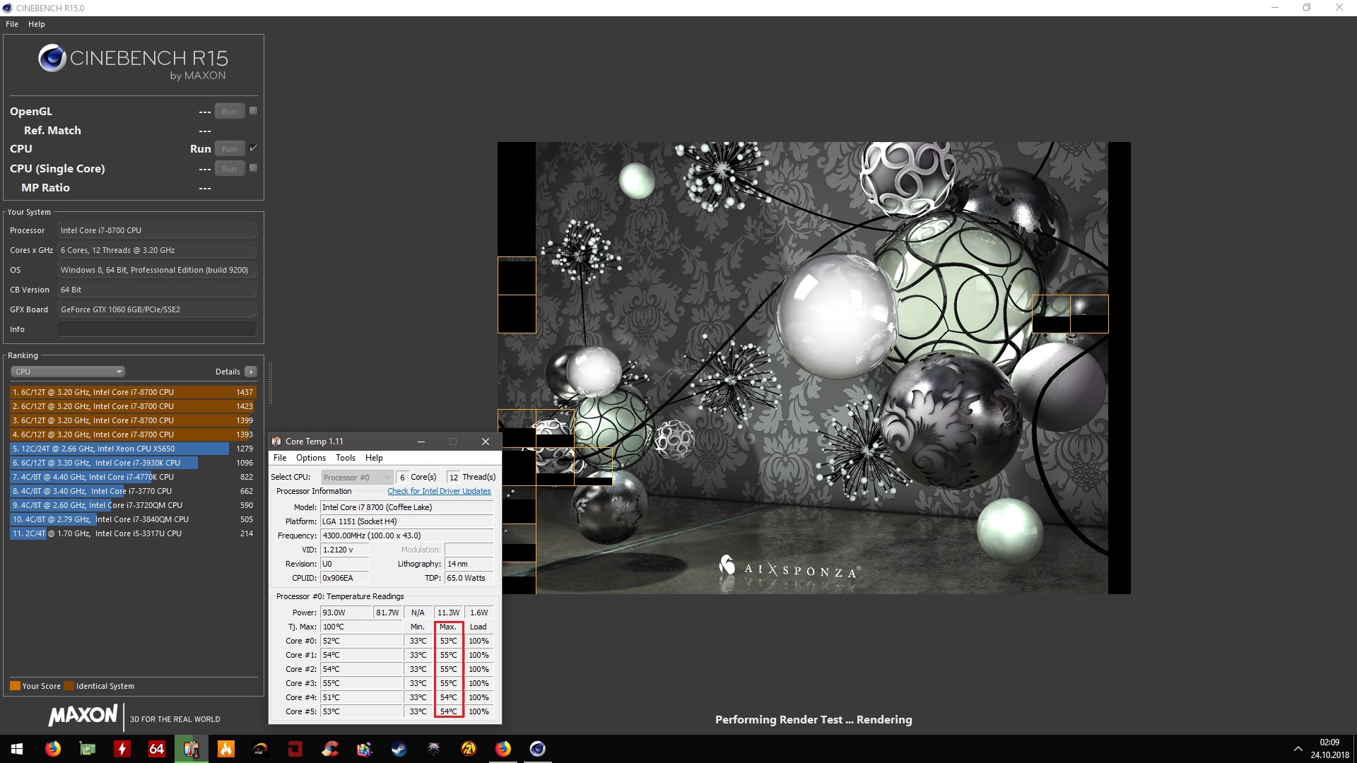

:tu masz mój test ostatni 8700(SSD) vs 8600k(HDD) z GTX1060/RAM 16GB ust.MAX,no i dławienie się i5lol2.gif -ta gra nawet na 4 rdzeniach wymiata.Przy procesorach od 8400 reszta będzie zależna od kart graficznych,więc nie strasz ludzi bo się kupa.gif.Poczekaj na więcej testów + filmy od użytkowników na YT i później się podniecaj a nie głoś herezje.
