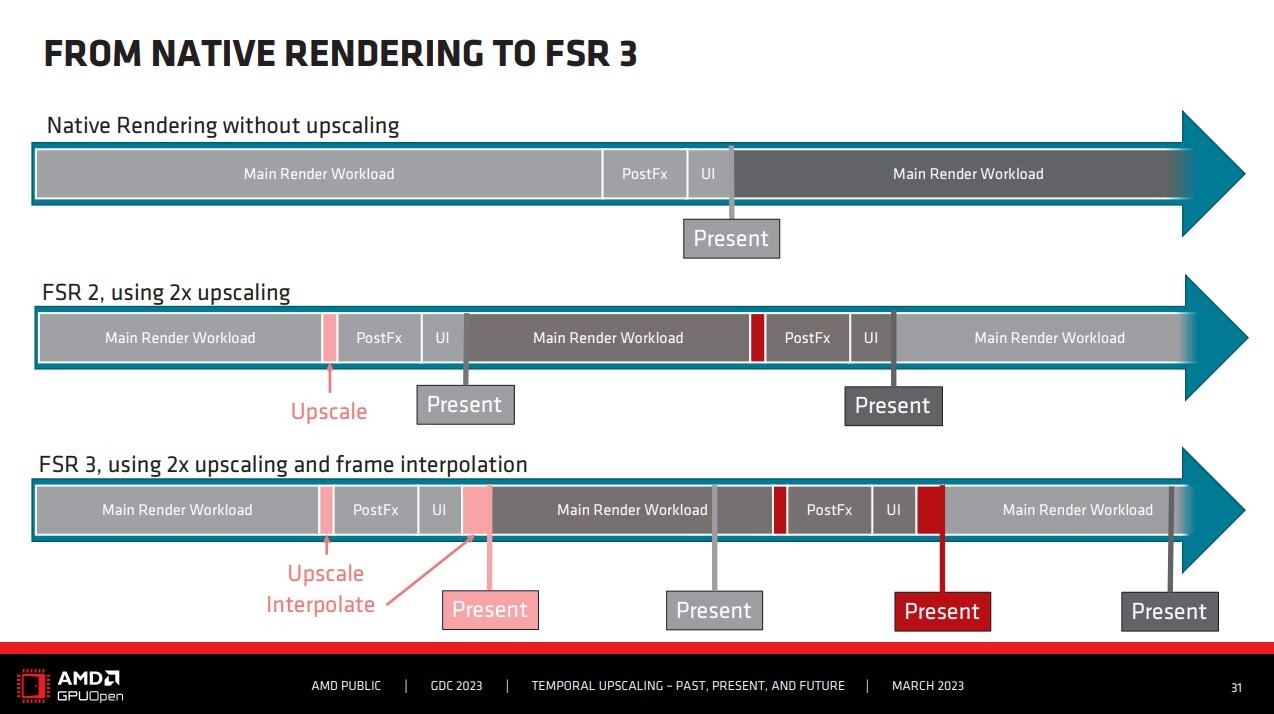

Czyli jedyną zmianą jest dodanie interpolacji?
W upscalingu szału nie będzie jak nadal trzymają się z dala od sieci neuronowych. Ciekawe czy jest jeszcze jakiś problem w świecie przetwarzania obrazów, który nie ma lepszych wyników na sieciach.
Z ciekawości sobie sprawdziłem to FSR podnosi rozdzielczość za pomocą filtru Lanczosa.
Robią to pewnie, żeby każda karta mogła z tego skorzystać (również stare) ale z drugiej strony takie rzeczy to mogli dodać już bardzo dawno.
Lanczos? To chyba sprawdzałeś FSR 1 a nie FSR 2. FSR 2 opiera się głównie (tak jak zresztą DLSS) na rekonstrukcji czasowej czyli zbieraniu informacji z kolejnych klatek, renderowanych z lekkim przesunięciem, w celu zwiększenia rozdzielczości.

Hmm, może się mylę a nie chce mi się zagłębiać w temat :), ale tam wciąż jest Lanczos to tylko próbki są zbierane z różnych klatek stąd określenie temporal.
https://gpuopen.com/gdc-presentations/2022/GDC_FidelityFX_Super_Resolution_2_0.pdf
W każdym razie wygląda to wciąż na pojedynek klasycznych technik kontra sieci CNN a CNN raczej wyparło tradycyjne techniki w większości problemach.
Odnoszę się tylko do części skalowania obrazu, bo interpolacja klatek to mnie zbytnio nie interesuje.

Musisz napisać o co ci dokładnie chodzi, bo nie zrozumiemy się.
Wysłałem ci opis algorytmu i tam jest jak byk napisane Lanczos.
Nie spieram się o to czy jest to czysty Lanczos, bo nie jest. Od FSR 1 są tam usprawnienia ale nadal jest to Lanczos tylko teraz agregują sobie dane sampli w czasie.
Tutaj też napisali, że wciąż jest to Lanczos https://www.techpowerup.com/review/amd-fidelity-fx-fsr-20/
Ten artykuł sobie przeczytam, bo wydaje się być dobrym podsumowaniem.
W moim poście chodziło głównie o wskazanie, że nie ma co liczyć na poprawę jakości obrazu z FSR 3 skoro nie ma zmian w tym algorytmie.
Edytowane przez KaBaSZo
Napisałeś, że FSR 2 zwiększa rozdzielczość za pomocą filtru Lanczos. To jest nieprawda. Jeszcze raz ci napiszę, FSR 2 używa tego filtru podczas przetwarzania danych, ale to nie zasługa Lanczos, że rozdzielczość wyjściowa jest wyższa tylko tego, że zbieranych jest wiele próbek dla każdego piksela w niższej rozdzielczości. Jak cię interesuje działanie FSR 2 to powinieneś zacząć od zapoznania się z prezentacją AMD FIDELITYFX SUPER RESOLUTION 2.0.
Jeżeli chodzi o FSR 3 to przecież to jest zupełnie inny algorytm więc nie można ocenić jego jakości na podstawie tego jak działa FSR 2. Zauważ, że zwiększanie rozdzielczości i generowanie klatek pośrednich to są dwa niezależne od siebie etapy, tak samo jak przy DLSS i FG.

Nie rozumiem co to zmienia w mojej wypowiedzi a używanie tak mocnych słów gdzie w opisie algorytmu jest jasno napisane że resampling jest robiony lanczosem jest nie na miejscu. Rozumienie metod spatial vs temporal jest oczywiste ale nie zmienia to faktu że samo przeprobkowanie jest robione lanczosem a tylko sygnał wejściowy się zmienił. Innymi słowy w porównaniu do fsr 1 na wejściu zamiast jednej klatki jest swego rodzaju blend wcześniejszych klatek. Tak, właśnie to poprawia jakość resamplingu ale ja zwracam uwagę że wciąż jest to klasyczne podejście kontra sieci.
Miałem do czynienia z implementowaniem różnych algorytmów przetwarzania obrazów i robiąc research zawsze w pracach naukowych wyniki sieci byly lepsze. Dlatego uważam że nie ma co liczyć na fajne rezultatu jeżeli nie zmienili podejścia na Deep learning.

Czyli teraz to już resampling a nie tak jak wcześniej pisałeś upsampling?
FfxFloat32 Lanczos2NoClamp(FfxFloat32 x)
    const FfxFloat32 PI = 3.141592653589793f; // TODO: share SDK constants
    return abs(x) < FSR2_EPSILON ? 1.f : (sin(PI * x) / (PI * x)) * (sin(0.5f * PI * x) / (0.5f * PI * x));
FfxFloat32 Lanczos2(FfxFloat32 x)
    x = ffxMin(abs(x), 2.0f);
    return Lanczos2NoClamp(x);
FfxFloat32x4 Lanczos2(FfxFloat32x4 fColor0, FfxFloat32x4 fColor1, FfxFloat32x4 fColor2, FfxFloat32x4 fColor3, FfxFloat32 t)
    FfxFloat32 fWeight0 = Lanczos2(-1.f - t);
    FfxFloat32 fWeight1 = Lanczos2(-0.f - t);
    FfxFloat32 fWeight2 = Lanczos2(+1.f - t);
    FfxFloat32 fWeight3 = Lanczos2(+2.f - t);
    return (fWeight0 * fColor0 + fWeight1 * fColor1 + fWeight2 * fColor2 + fWeight3 * fColor3) / (fWeight0 + fWeight1 + fWeight2 + fWeight3);
https://github.com/GPUOpen-Effects/FidelityFX-FSR2/blob/master/src/ffx-fsr2-api/shaders/ffx_fsr2_sample.h
Tak wygląda funkcja Lanczos użyta w FSR 2. Czy FSR 2 ma 18 linijek kodu w shaderach czy raczej tysiące linii? Próbkowanie Lanczos to jest nic w porównaniu z całym kodem FSR 2. Tak samo całe przetwarzanie obrazu przez FSR 2 jest 1000 razy bardziej złożone niż próbkowanie za pomocą Lanczos'a.

Czepiasz się słówek... czy upsampling to nie forma resamplingu? Czy za każdym razem trzeba pisać wszystko po kolei? Wydawało mi się że to jest jasne z kontekstu.
Powtórzę jeszcze raz. Ty bronisz kwestii że fsr nie można upraszczać do lanczosa a mi chodzi o to ze cokolwiek będą robić będą mieli gorsze wyniki niż na sieciach. Czy możemy na tym zakończyć?
