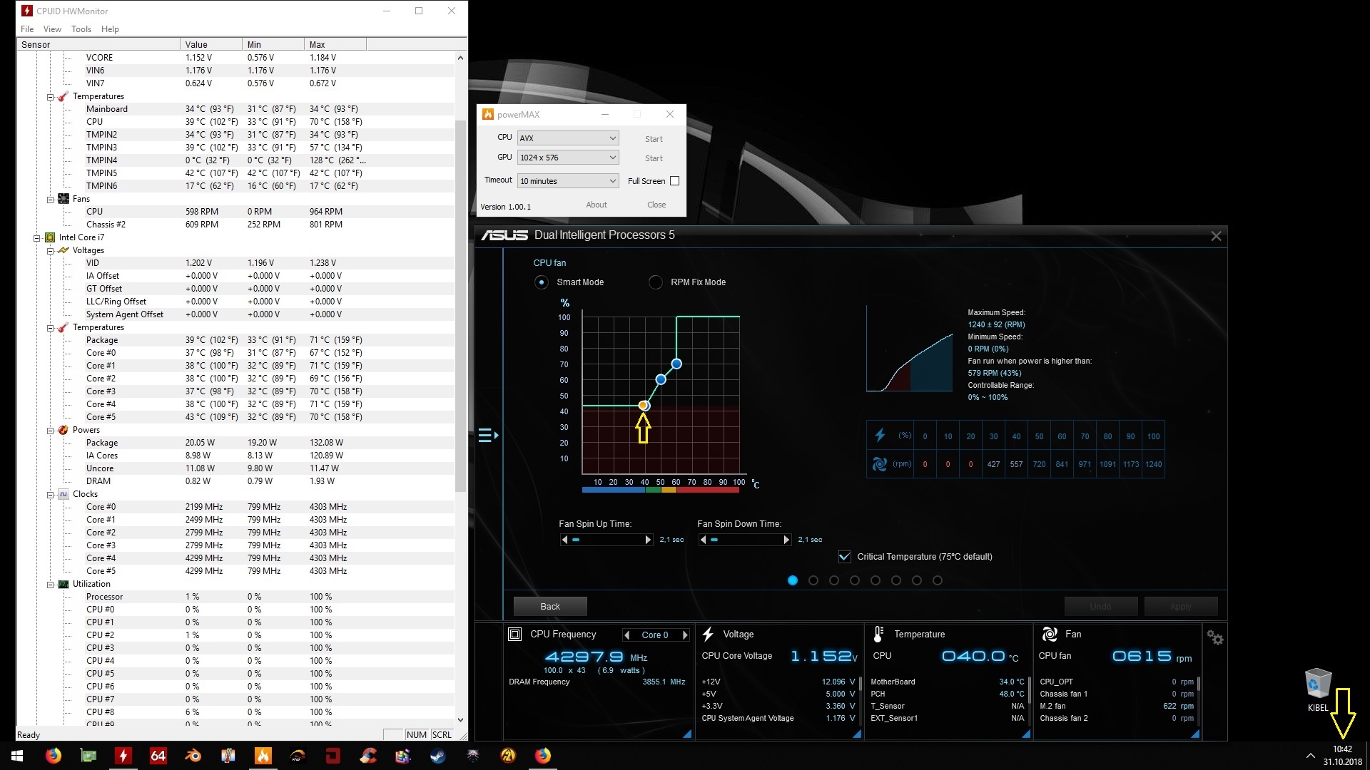

Aha... podaj nam tutaj na forum, jakie jest napięcie Vcore w czasie obciążenia - monitoring np. z HWmonitor.
Przykład Power Max 10 minut:
https://www.cpuid.com/downloads/powermax/powermax_1.00.zip
zrzut ekranu przy 99% czasu testu:
Z coolera bucha gorące powietrze, no i słusznie, bo AVX potrafi rozgrzać cepa do bólu. Ważne, że ciepło jest przekazane z IHS na cooler. Pasta PT1.
zrzut ekranu po 5 minutach testu - idle:

Uruchomilem testy o ktore prosiles oraz dodalem jeden od siebie.
Obciazanie procesora programem PowerMAX przez 10 minut:
IDLE po kilku minutach od testu PowerMAX:
Dla porownania obciazenie 10 minut programem AIDA64:
Jak widac AIDA64 generuje znacznie wieksze obciazenie, ale tez procesor wchodzi na wyzsze taktowania. Temperatura max zanotowana to prawie 90 stopni.

Zamiesc zrzut sensorow CPU z HWiNFO64.
Na zdjeciu, ktore zamiesciles wszystko wyglada OK...
@atomic99 - tak ma być jak masz. Tez tak mam i martwilem się z początku. Poczytałem trochę i nawet AMD support uspokaja, że w tym modelu tak ma być. Są to skoki chwilowe, wynikłe z pracy i konstrukcji cpu. Nie mają żadnego złego wpływu na cpu. Zobacz sam, że podczas dlugo trwalego obciazenia napięcie spada (u mnie np. do 1,288V) i tak się utrzymuje. Możesz, jak chcesz, ustawić sobie ręcznie niższe napięcie na stałe i tak zostawić, ale po co, skoro tak ma w tym modelu być.
Każda płyta inny pick Ci pokaże z uwagi na różne sekcje zasilania. Każdy program monitorujący to samo. I nie używaj do tego hwinfo, bo ten zawyża temperaturę tego cpu o 10 stC :E
