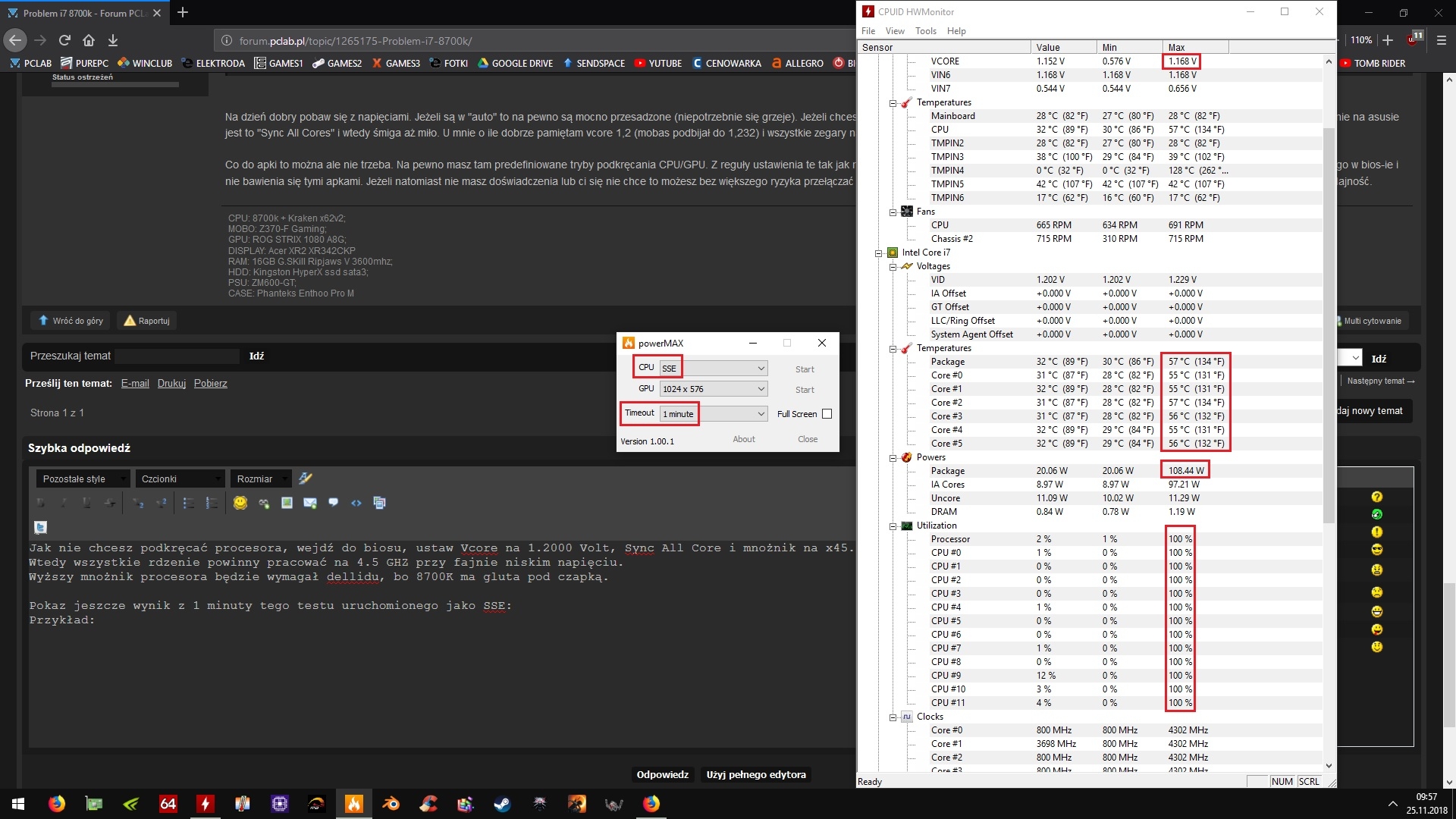

Pokaz jeszcze wynik z 1 minuty tego testu uruchomionego jako SSE:
Przykład zwykły 8700 bez K:
https://www.cpuid.com/downloads/powermax/powermax_1.00.zip
A ten programik najlepiej odinstalować, bo tylko niepotrzebnie walczy z biosem płyty.

Zaraz tak zrobię nigdy się nie bawiłem w podkręcanie a sprzęt mam dobry i spróbuje coś podkręcić.
Bardzo dobre temperatury.
Niczego bym nie zmieniał, chyba że OC procesora.
