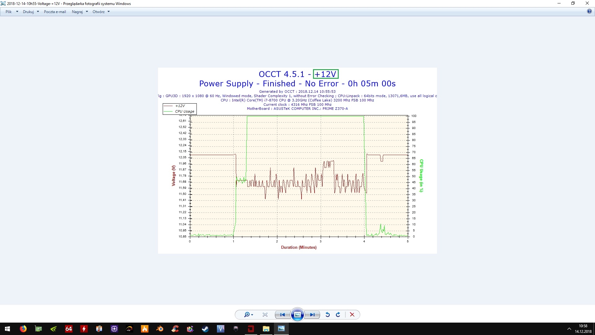

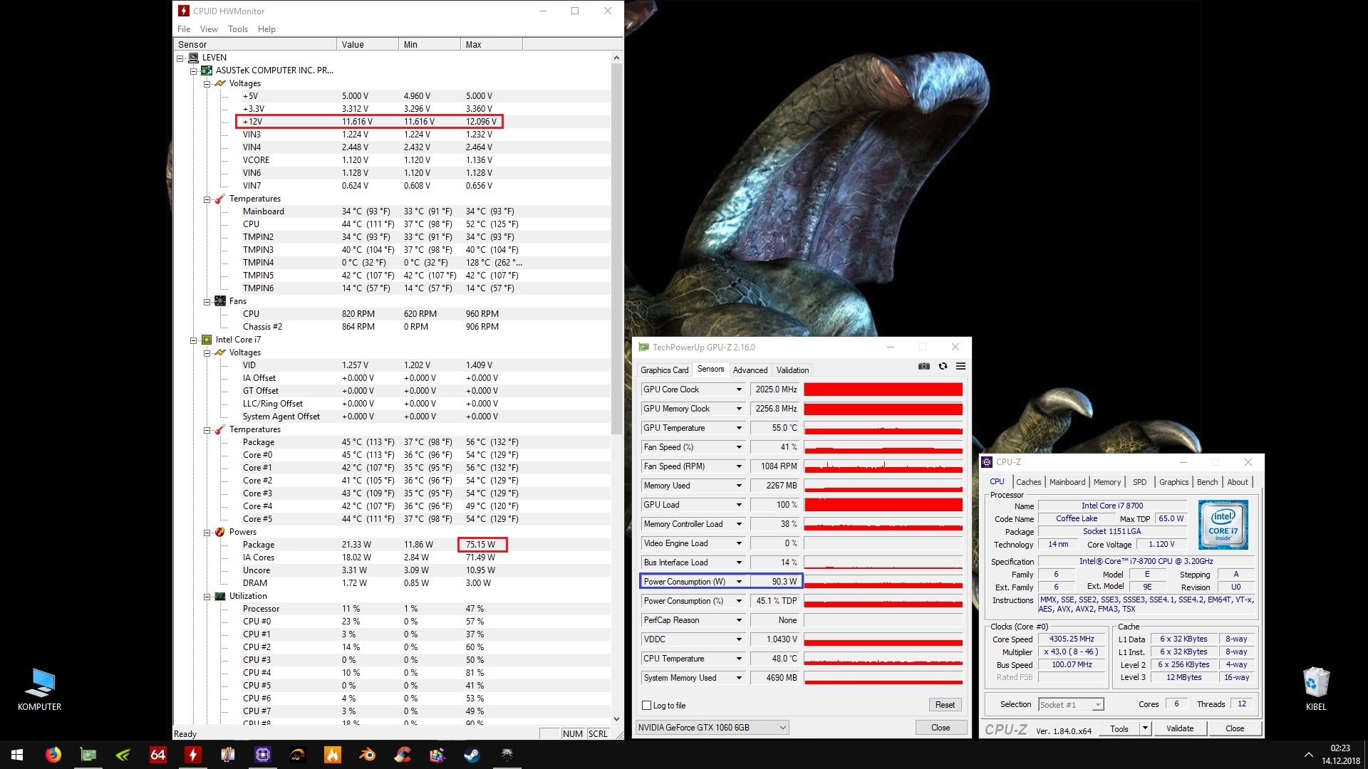

Po roku używania, na linii 12Volt obserwuję coraz większe spadki napięcia.
Nawet na dość spokojnym secie - w podpisie - linia 12Volt potrafi obniżyć napięcie o 0.4 Volt !!

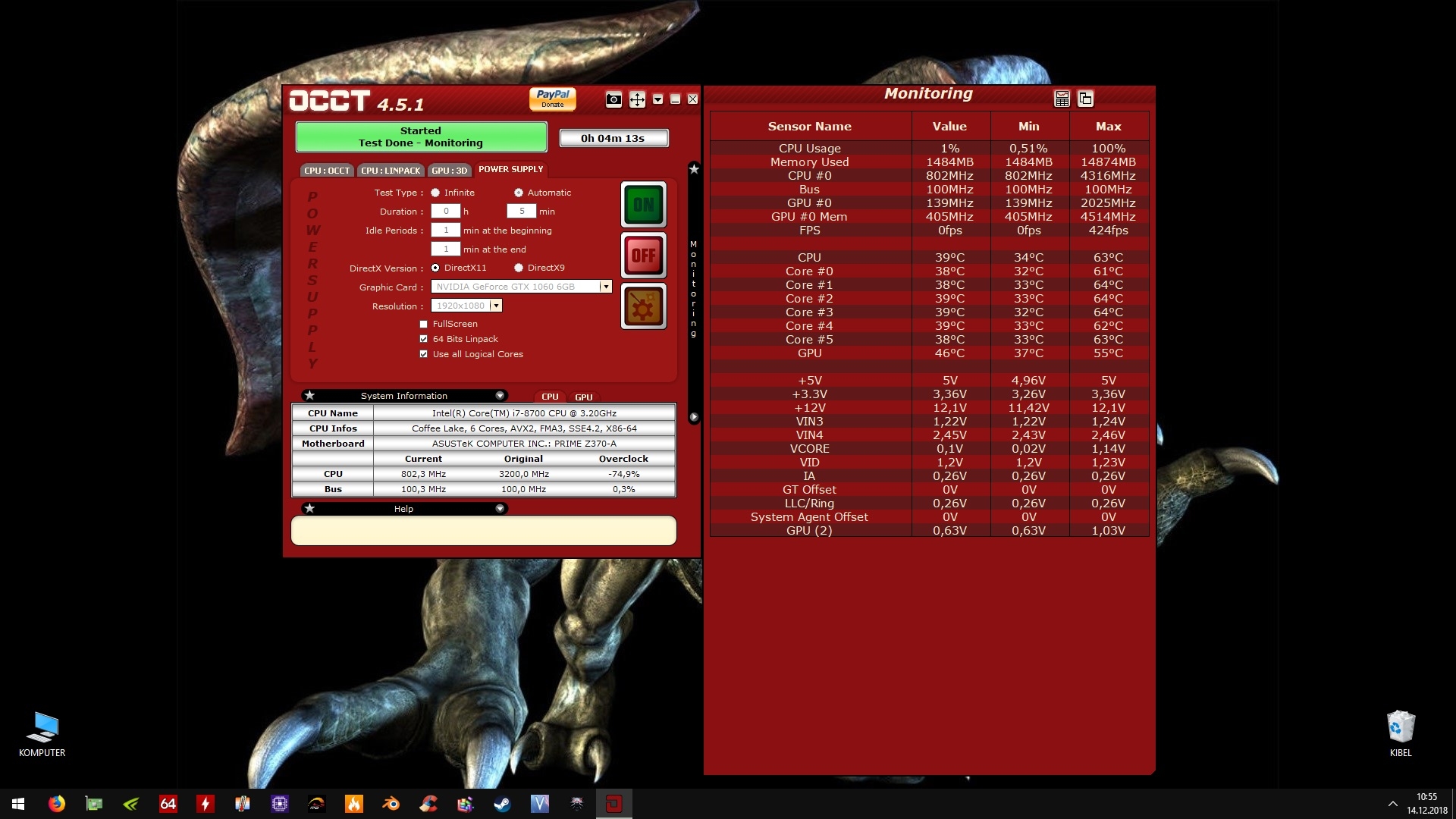

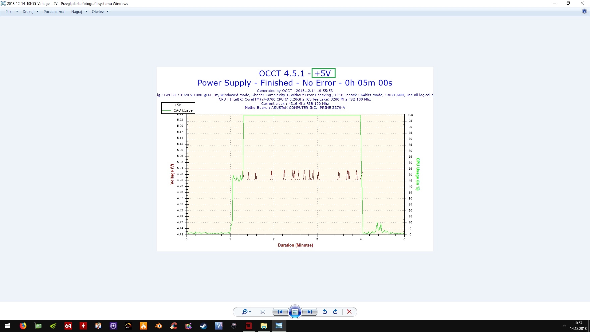

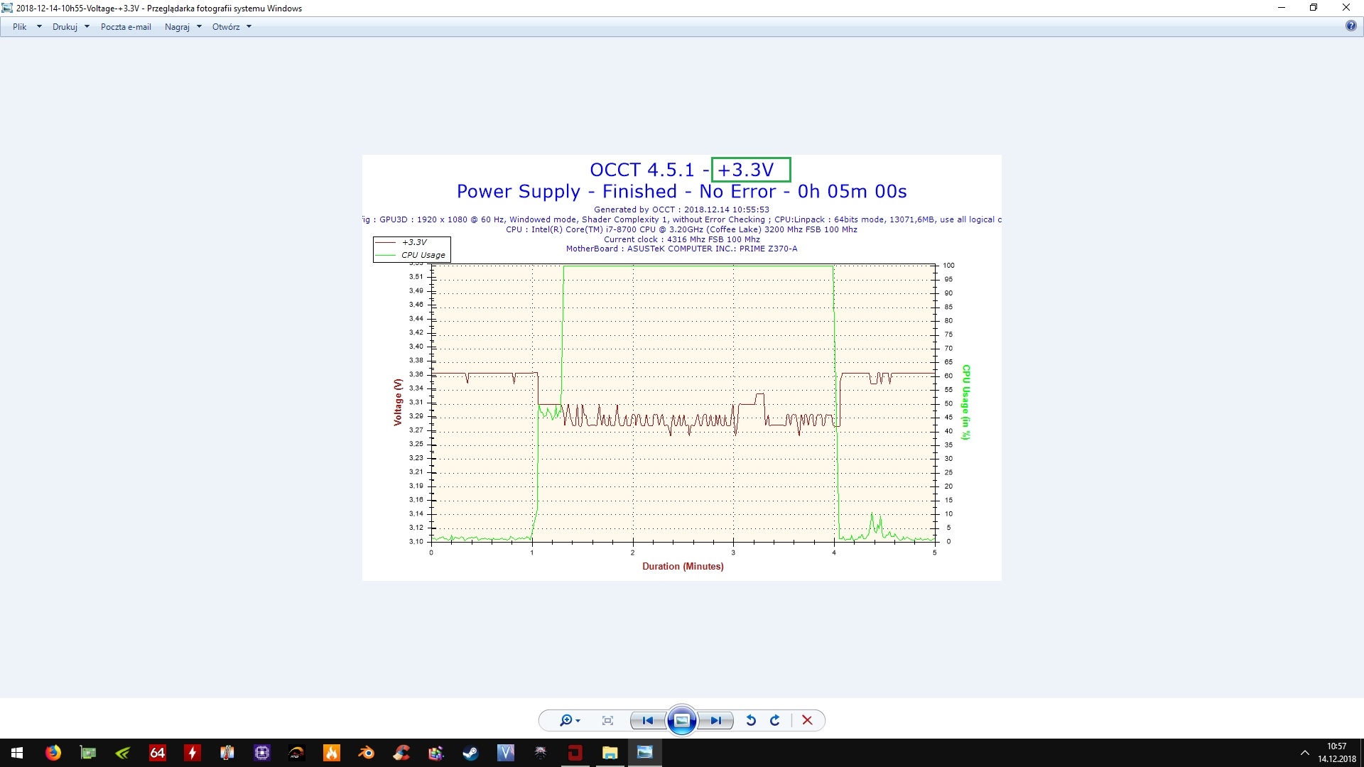

Teraz pyknąłem w Wieśka 3 i takie wyniki na linii 12Volt:
Dodam, że wyniki tego monitoringu pokrywają się z wynikami pomiarowymi z woltomierza.
Tak, że poczytaj o tych power11, bo power8 odradzam !!
Za to focus plus gold 450 jak najbardziej tak.

wg mnie nierealne taki spadki
voltomierz jakis pewnie chisnki za 5zł, albo masz pecha
Normalny multimetr, którego używam w serwisie rtv.
Poza tym, proszę OCCT Power Suply na parę minut, żeby nie zajechać tego szmelca BQ - nie mam teraz kasy na nowy, a stary Zalman jest za duży i nie mieści mi się koło chłodnicy na dole budy :lol2:
A na Zalmanie jest OK, już to wcześniej pokazywałem.
BQ500W Power8, to szmelc, albo trafiłem paździocha :E
