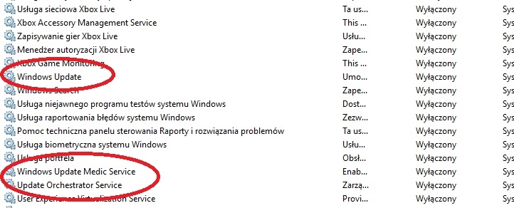

Nie wiem, czy jeszcze aktualne, ale ja robię to tak jak poniżej i przez ostatnie 12 miesięcy nie widziałem żadnych aktualizacji. Nawet ESET, którego używam nie komunikuje, że system jest nie aktualny, a wcześniej krzyczał ;)
Poniżej na screenie usługi, które trzeba wyłączyć. Pierwsza "Windows Update" idzie bez problemu, ale następne trzeba wyłączyć z poziomu rejestru.
Dalej uruchamiasz rejestr i przechodzisz do klucza
\HKEY_LOCAL_MACHINE\SYSTEM\CurrentControlSet\Services
Odszukujesz
"UsoSvc" i w Start wpisujesz "4"
"WaaSMedicSvc" i w Start wpisujesz "4"
Po tym zbiegu robisz restart i nie ma żadnych aktualizacji ;)
