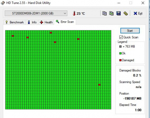

Witam ostatnio mialem problem z odczytem pliku na dysk 2tb i po sprawdzeniu programem crystal disk info mam komunikat uwaga, oraz w hd tune przy szybkim tescie wskazuje na uszkodzone sektory. Czy to oznacza, ze dysk jest uszkodzony i dane sa zagrozone? Dsyk kupilem w sierpniu 2016r jaki okres gwarancji jest na dyski seagate 2 czy 3 lata gwarancji, bo z tego co widze teraz sklepy daja 2 lata gwarancji
Tak, dysk jest uszkodzony
Kopiuj czym szybciej dane.

Sprawdzilem na stronie, to Seagate daje 2 lata gwarancji? W takim razie trzeba by już kupić dysk twardy nowy? Jeśli tak co lepiej kupić Toshibę p300 2tb czy Seagate 2tb?
Skopiuj wpierw wszystkie istotne dane tak żebyś mógł sformatować dysk.

Zerowanie to można robić jak w SMART widnieje tylko parametr C5, w momencie kiedy w grę wchodzi 05 Reloacated Sector Count to ani zerowanie ani remap na nic się nie zdadzą p-list został zmodyfikowany przez obszar serwisowy dysku co objawia się relokacją sektorów ;)
Dysk też można wyzerować wraz z remapem i zostawić na jakieś pierdoły obserwując SMART, najważniejsze dane powinny jednak trafić na nowy nośnik.
Ja u siebie zerowałem Seagate ST1000DM003 i działa OK.
Mam już jakąś pulę zrelokowanych sektorów, ale prędkości odczytów wróciły do normy. Robiłem sobie testy programem Victoria w okolicy sektorów gdzie miałem problemy z odczytami. Przed zerowaniem transfery spadały praktycznie do zera. Po zerowaniu wszytko wyglądało OK. ( a właściwie czasy dostępów z sekundowych wróciły do normalnego poziomu)
Niestabilne czy relokowane sektory przestały się pojawiać. SMART z dysku jak na razie został zamrożony.
Co do najważniejszych danych, najlepiej jak trafiają conajmniej na dwa nośniki, bo jeden to zawsze prędzej czy później wygląda tak jak ten tutaj, albo nie wygląda wcale jak nie chce się obudzić w biosie.
