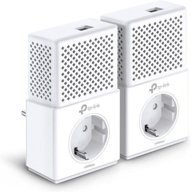

Czołem! Od niedawna podłączono mnie do światłowodu (póki do 400mb/s). Z różnych powodów Internet po domu mam rozprowadzony w technologii Power Line Communication, czyli przez sieć elektryczną. Zainteresowanych odsyłam do artykułu na ten temat:
PCLab klik!
Póki co mam w gniazdkach urządzenia D-Link GO-PLK-200 (nie potrzebowałem lepszych, póki miałem internet 8mb/s), które są w standardzie AV 200 (czyli teoretycznie do 200mb/s, ale wiadomo jak to jest z osiąganiem maksymalnej przepustowości).
Aby zwiększyć prędkość internetu do maksymalnej dostarczanej mi przez usługodawcę, planuję dorzucić dwa adaptery w standardzie AV 1000 (czyli 1Gb/s) - Tenda PH3, lub TP-LINK PA7010P.
Nie znam się na tym, ale oba dostały wyróżnienia w teście PCLab :E
PCLab klik!
Plan jest taki, żeby jeden adapter wsadzić na "wejściu" Internetu do sieci elektrycznej, a drugi (tego samego rodzaju oczywiście) na "wyjściu" przy komputerze. Pozostałe urządzenia (telewizor, dodatkowy router wifi na innym piętrze, playstation) pozostałyby "obsługiwane" dalej przez adaptery, które już mam, czyli D-Link GO-PLK-200, ponieważ w nich nie potrzebuję maksymalnej przepustowości łącza.
Moje pytanie jest następujące: czy jest możliwe łączenie adapterów PLC różnych producentów? Czy adapter D-Link "odbierze" Internet z gniazdka, jeżeli w sieć elektryczną "wprowadził" go adapter Tenda lub TP-Link ? Jak w takim wypadku przebiega konfiguracja, tak samo jak między urządzeniami jednego producenta?
Dzięki za wszelkie rady!
Ktoś, coś?
W teorii jeśli ma certyfikację np. Homeplug AV cośtam to powinny być kompatybilne. W praktyce bywa różnie.
Ale jeśli do sieci AV200 dodasz dwa AV1000 to te 2 AV1000 będą pracowały jako AV200 więc nie warto. Przy PLC masz ograniczenie do najwolniejszego standardu przy jednej sieci.
Musisz wymienić wszystkie na wyższy standard jeśli chcesz mieć wyższą prędkość i polecam jednak urządzenia jednego producenta. Standardy standardami, ale to loteria, nawet tak dojrzałych rozwiązaniach jak wifi czasem to świruje.
Ok, to już jakaś informacja, że urządzenia zwolnią do standardu najwolniejszego z nich. Czyli muszę wstrzymać się z zakupem, póki nie będzie mnie stać na wszystkie cztery urządzenia.
