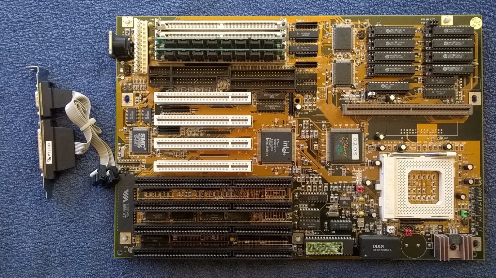

Witam
Ostatnimi czasy postanowiłem sobie nabyć wspomnianą w temacie płytę z zamysłem postawienia maszynki pod starsze gry, posiada ona RTC ODIN zdj ale zaraz obok niego jest miejsce jakby na montaż normalnej cr2032 (tyle że bez koszyka). I tu moje pytanie czy spotkał się ktoś z domontowaniem uchwytu na cr2032 wraz z baterią zamiast wymianą odina? Czy ma to szansę działać? Niestety w instrukcji nie ma nic na ten temat.
Dzięki za wszelkie propozycje- spostrzeżenia :)
Najprościej było by chyba miernikiem sprawdzić , jeśli ścieżki są połączone z baterią to powinno być na nich jakieś napięcie.
Ewentialnie zerknij tu:
https://www.betaarchive.com/forum/viewtopic.php?t=22000
Może pin 20 i 16 wychodzą właśnie do nie wlutowanego gniazda baterii.
