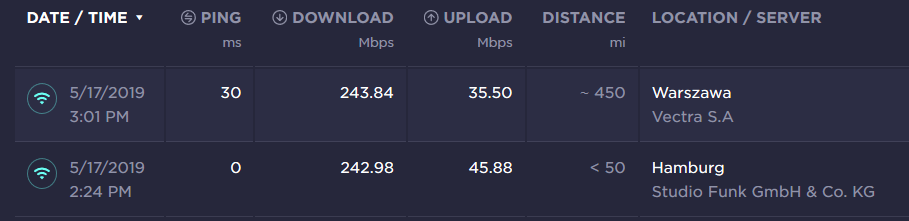

teraz np. na speedtescie tak:
Z kolei jak zrobilem test certyfikowany to:
predkosc pobierania:773.98 Mb/s
predkosc wysylania: 182.87 Mb/s
mic mie wiem juz :D
