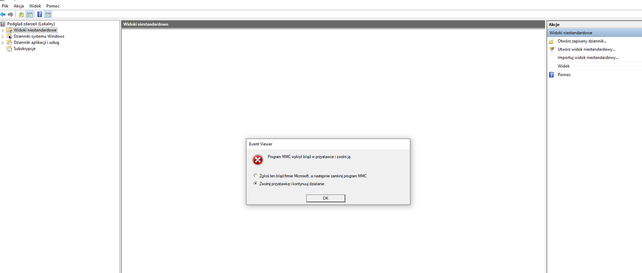

Dziwne bo nie mogę nawet obejrzeć podglądu zdarzeń

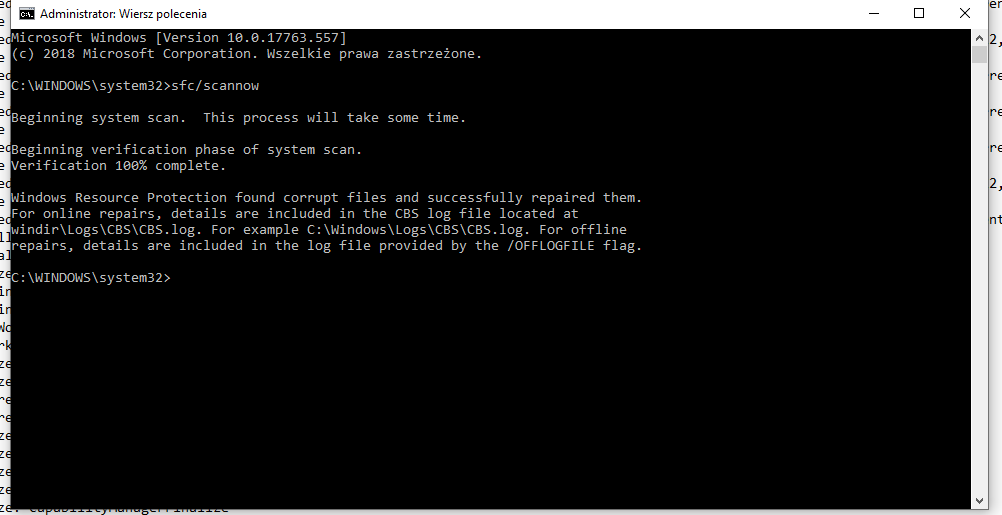

zrobiłem spc/scannow

Właśnie przestała być widoczna, jest tylko intela. Na szczęście po użyciu komendy sfc/scannow i zresetowaniu komputera zaczęła być widoczna ale z takim trójkącikiem i tu z pomocą przyszedł DDU i wszytko teraz już działa
