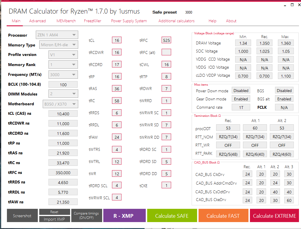

Witam.
Ustawiłem te pamięci wg. kalkulatora - safe na 3000Mhz. Chociaż nie znalazłem wszystkich opcji to zostawiłem na auto. Przeszedłem test memtestem - zero błędów, prime95 przez 1:40h, zero błędów i w aida tak samo. Natomiast w grach wszystko buczy, a firefox mi się zawiesza kompa od czasu do czasu, że nic nie mogę zrobić po czym resetuje kompa.
Mam ASRock AB350 Pro4 i Ryzen 1600x
Pamięci w domyślnych ustawieniach:
https://i.postimg.cc/g0p6M8qt/przed-oc.png
Kalkulator tak wyliczył:
https://i.postimg.cc/rpzzZjRJ/Zrzut-ekranu-6.png

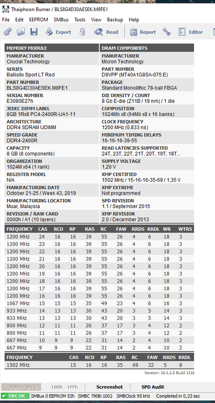

Wywala mi sie Thaipoon, Ballistix to chyba Micron E-die? Warto uderzać na 3733 czy lepiej niższe timingi? NB frequency nie ma znaczenia jak jest o połowę nizsze tak? Ustawić trzeba tylko FCLK?

A więc ktoś jeszcze ma ten nieszczęsny układ... Przy tym samym procku i płycie moje Cruciale Sport Grey 3000Mhz 15 CL ustawiłem na 3400Mhz 14-17-16-35-1T, 1,37V, testy przeszły, z gier nie wywala. Nie wiem nawet czy to dużo dało i czy timingi są optymalne, ale nie chce mi się już testować. Czemu po prostu nie wczytasz ustawień z profilu XMP dla 3000Mhz?
