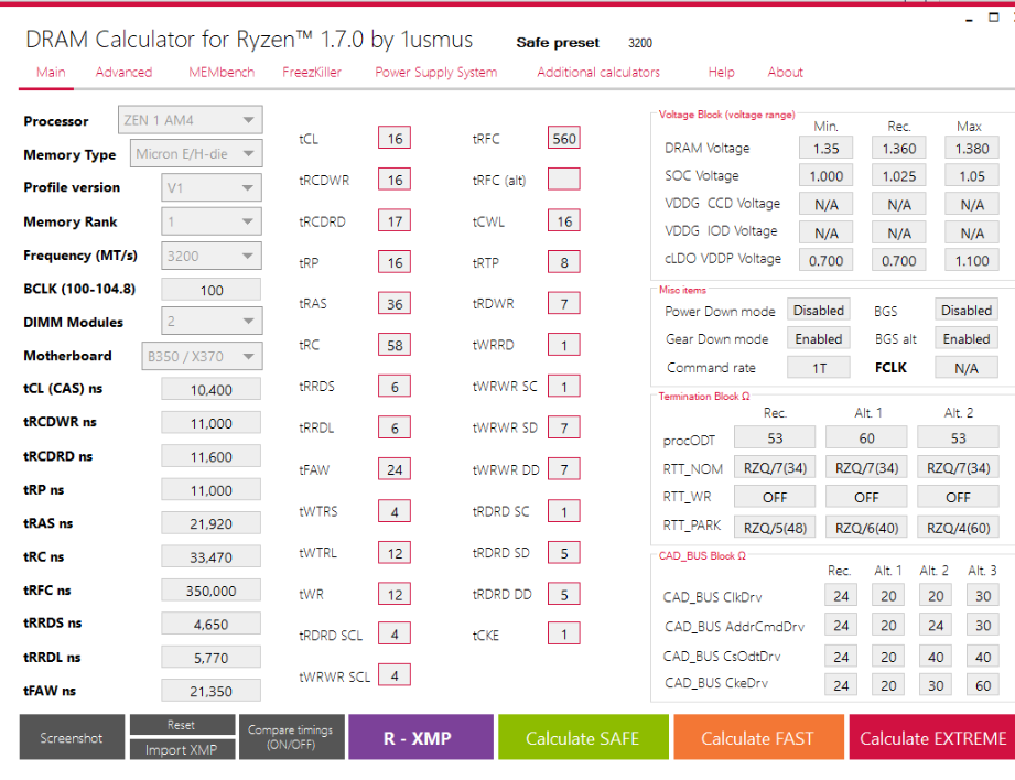

Crucial na micron E-die, poradnik, test 4x8gb, oc z ryzenem 1xxx i 3xxx
Bios jakiś z nowszych czy stary ? Jak starszy to zaktualizuj do wersji sprzed obsługi zen2 czyli z okolic maja-czerwca 2019r .
Jeśli jest nowszy , to zostaw jaki jest , i spróbuj ustawić ram na 3400/3200 poprzez kalkulator wpisując wszystko ręcznie wedle jego sugestii

Z czego jak widać na zdjęciu
trcdrd w zakresie 17-20
Z koncówką scl w zakresie 3-5t
Trfc w razie niestabilności próbować do 550t
Trtp ustawić od razu na 12-14
Gear down mode Enabled , obowiązkowo ,
Śmiało możesz próbować dać napięcie ram 1.39-1.41v nic im się nie stanie , a mogą podbić stabilność .
cldo vddp można próbować na start zostawić na auto , w razie niestabilności podporządkować się do kalkulatora .
Soc voltage można dać śmiało więcej niż kalkulator sugeruję , nawet do 1.15v , chociaż myślę, że nie będzie tylu wymagać .

Zrobiłem to. Testuje teraz wszystkie 12 idą na 400% zero błędów.
To juz masz stabilnie :) .
Albo 1 timing broił, albo plyta ma ciężko ogarnąć ram powyżej 2933mhz .
Szkoda, że wyżej się nie udało. No nic, trudno. Lepsze to niż domyślne ustawienia.
Dzięki za pomoc!
Hmm można by powalczyć, o jeszcze nizsze timingi . Mozliwe jest ogarniecie cl12 , co by też poprawilo dodatkowo wydajnosc . Mogę spróbować wystrugać na cl12
