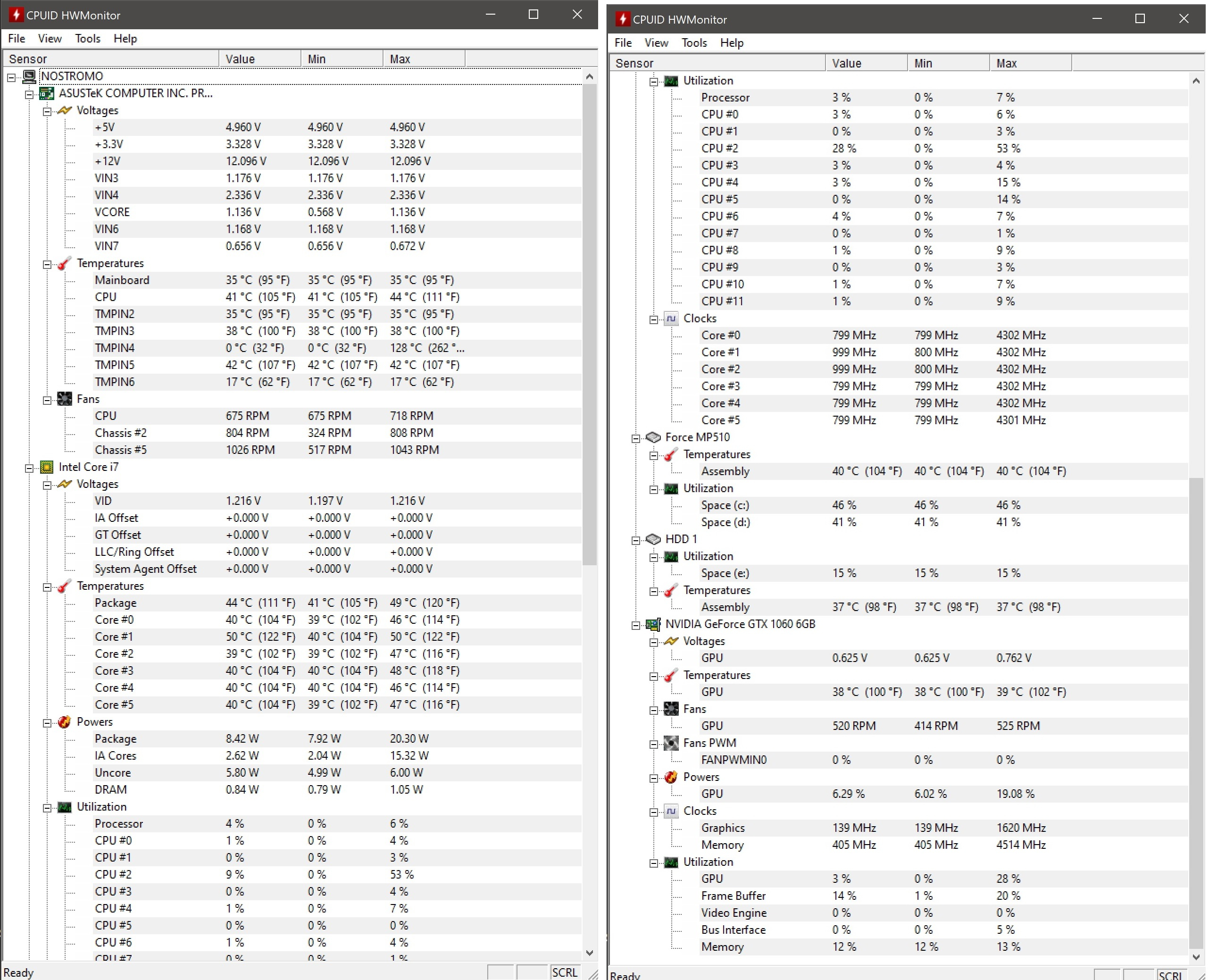

Na początek ustaw na sztywno mnożnik na x45 i ustaw na sztywno napięcie manual 1.20Volt Vcore.
Pamięci zostaw auto bez XMP.
Uruchom komputer i pokaż Hwmonitoring bez obciążenia.
Zobaczymy, jakie napięcie Vcore pokazuje monitoring - żeby mieć wgląd na później przy OC.
Hwmonitor: http://download.cpuid.com/hwmonitor/hwmonitor_1.40.zip
Pokaż monitoring w dwóch oknach, jak poniżej:

Napięcie na manual, czy jakiś ofset masz ?
Vcore ustawiłeś na 1.20 Volt ? bo w monitoringu masz 1.12 Volt.
Teraz obciąż procesor stres testem z aidy64 i pomęcz proca z 15 minut.
Po 15 minutach wyłącz test i pokaż monitoring z HWmonitora.
zobaczymy, jak płyta ustawia Vcore i jakie temperatury załapuję procesor.
I tak cud, że masz tak niskie temperatury w taki upał :)

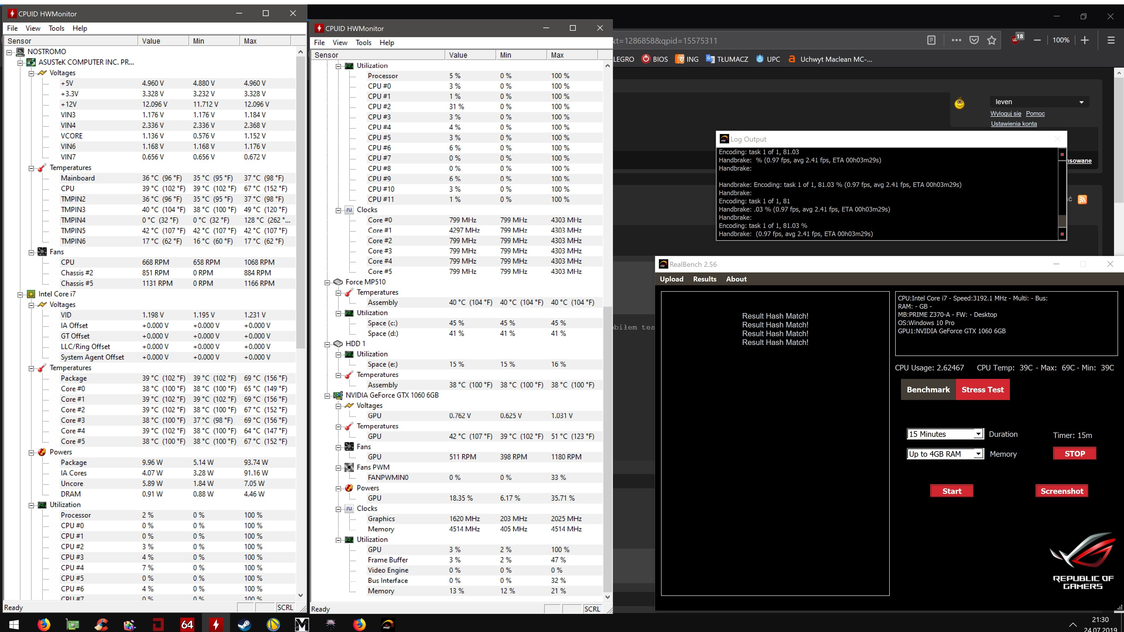

Jakie masz temperatury przy 4.9 GHZ ?
Zrób test i pokaż w Hwmonitor - jako fotki jak wcześniej pokazałeś.
Może być realbench 15 minut:

Postaram się dzisiaj wrzucić te 15 minut HW bo dość sporo w pracy siedze ostatnio . W sumie obecnie to wygląda średnio trzyma 4.9ghz ale przy 1.275 napięcia i tylko gdy ustawie LLC na high więc ciągnie do 1.35v co przy obecnej pogodzie i saunie u mnie w pokoju powoduje te skoki do 97c przy aida 64 na 15 minut , gdzie przy ustawieniu podanym przez ciebie 1.2v i 4.5ghz było to jakoś 75c.
