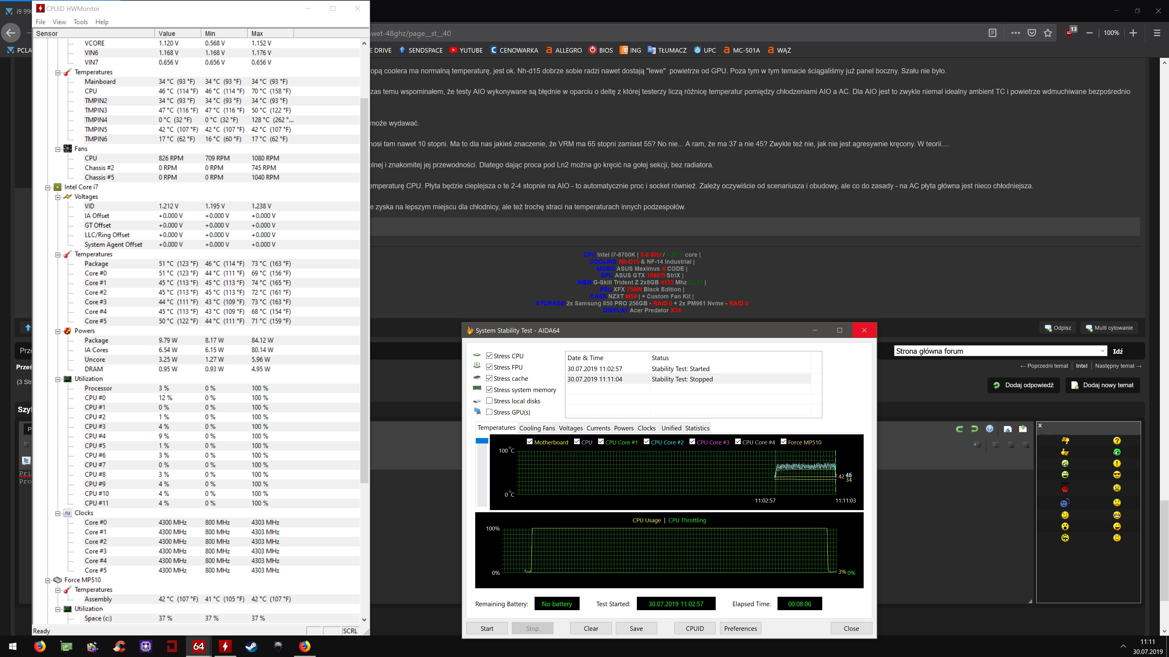

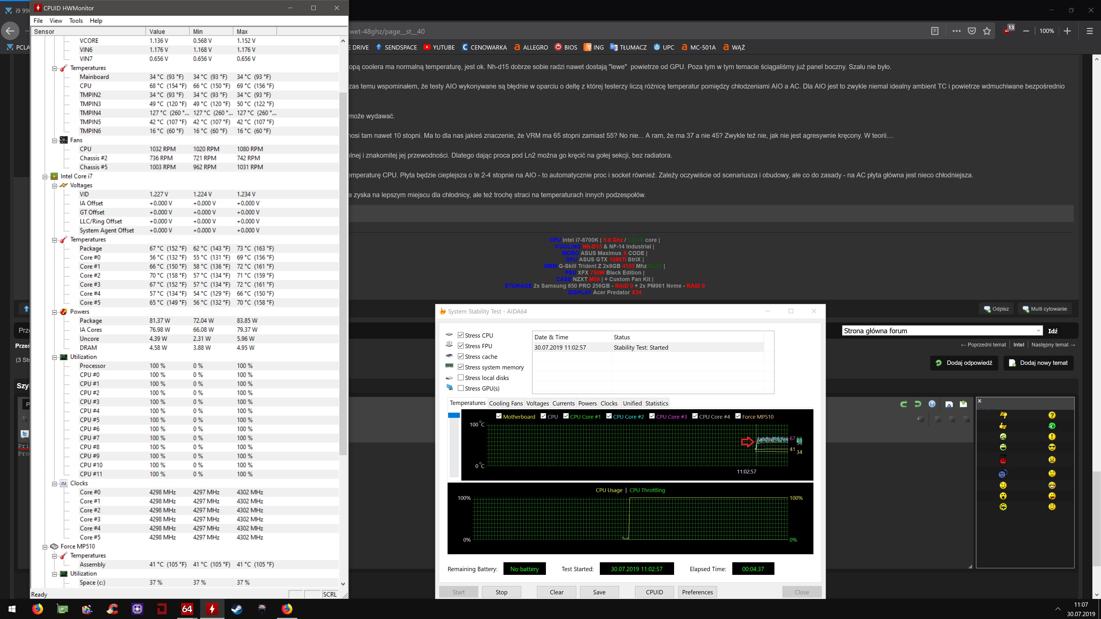

Aż zagadam z ciekawości do Mincia, żeby zrobił test, ile sam niechłodzony VRM podniesie temperaturę CPU. Sam jestem ciekawy.
Chcecie żebym smażył VRM i CPU bez nawiewu z AirDucta a później odpalił nawiew i sprawdził różnice temperatur ?
Na VRM będzie kosmos.
Na dysku NVME zbija mi 20*C
na CPU nigdy nie sprawdzałem.
Właśnie tego chcemy devil.gif CPU i jego chłodzenie jest wyizolowane od VRM. Pytanie brzmi - o ile gorętszy VRM - podwyższy temperaturę CPU w tym samym teście?
Tylko dobierz test tak, żeby płyta miała czas się nagrzać.
Musiałem limity mocy pozdejmować. Test odpalony Small FFT - Package Power 185wat..
lecimy :P
Temperatura VRM płyty w HWinfo może być oznaczona jako VR MOS ? Tylko ona mi pasuje pod VRM.. Jak odpale wentyl na VRM to pewnie się okaże na 100% :)
Jest jeszcze
VR Loop1 i VR LOOP2 też oznaczona jako zakladka plyty MSI. VR Loop2 ma 74*C a VR MOS 73*C.. prawie ta sama temperatura. Czyżby VRM na MSI miał teraz 3 czujniki temperatury ??
To w sumie nie ma znaczenia. Ciekawi mnie tylko jaki afekt będzie to miało na temperaturę CPU. A może nie będzie miało żadnego? cool.gif
https://zapodaj.net/...95fa8b6f78f.png -bez nawiewu VRM 220wat
https://zapodaj.net/...cf3edd8178c.png - nawiew VRM 220wat
https://zapodaj.net/...5d54d1c80b5.png - nawiew VRM 220 wat
Nie ma znaczenia nawiew dla temperatury CPU.

No tak mam. Ale w testach wentylator był ustawiony na 0rpm i na 1250rpm bodajże. Screeny są opisane.
Na screenach masz w HwInfo zakładkę z Corsair Commander Pro albo Link nie pamiętam jak jest tam opisane i masz wentylatory na chłodnicy 240, 360 i pojedynczy na VRM. Oraz temperatura radiatora z zewnętrznego czujnika.
Mnie bardziej zastanawia dlaczego podczas testu bez AD temperatura płyty wynosi max 43 stopnie ( VRM 81 ) a z nawiewem - 37 ( VRM 61 )
Zależy gdzie jest czujka. U mnie w Asusie wszystkie 3 dodatkowe są w dolnej części płyty. Z daleka od VRM.
No ale jak widać jednak na temperaturę CPU to nie wpłynęło. A normalnie....
Corsair CLCP
Temperature1 to sensor zewnętrzny na kablu stykający się z radiatorem.
