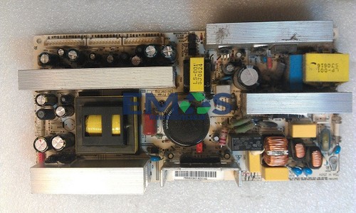

Gdzie polecacie? Mam do wymiany na płytce zasilania ( powysychane) i nie wiem gdzie kupić, i jakiego typu.
Dałeś obrazek jak... Powróżę Panu z fusów... Nie wiesz jak odczytać parametry, a bierzesz się za wymianę? Jak podstawowej rzeczy nie ogarniasz, czyli nie umiesz odczytać wartości kondensatorów, to wymiana będzie czarną magią...
Ale po ci wartości? Czy chcesz mi sprawić prezent i je dla mnie zamówić? :E
Chodziło mi gdzie je zamówić, jaki sklep, normalne elektrolityczne mają być i ew. jakiej firmy. Zdjęcie czysto podglądowe.
Tego dużego konusa 450V też wymieniać?
TV ma takie objawy że jak się go włączy to obraz szaleje, dopiero po rozgrzaniu działa normalnie, hdmi też nie działa co może mieć związek z linią 3.4V gdzie na niej jest 2.5V zamiast 3.4V ???
Poza napięciem i uF są jeszcze takie napisy GK(M) V9A czy GE(M) V9A, czy mają jakieś znaczenie?
Odczytaj paremetry kondensatorów, bez tego to nic nie zdziałasz...
Telmal Malbork, duży wybór elektroniki i komponentów. Kieruj się ceną: im wyższa tym żywotniejsze.
Te oznaczenia które podałeś na pewno coś znaczą: wartość ESR, do pracy w jakich temperaturach przystosowane, trzeba by szukać kart katalogowych tych już zamontowanych i dobierać podobne.
Mało mają w tym telmanie, kilka sztuk po 3300uF 10V mi będą potrzebne a chciał bym to raczej w jednym sklepie całość zamówić.
