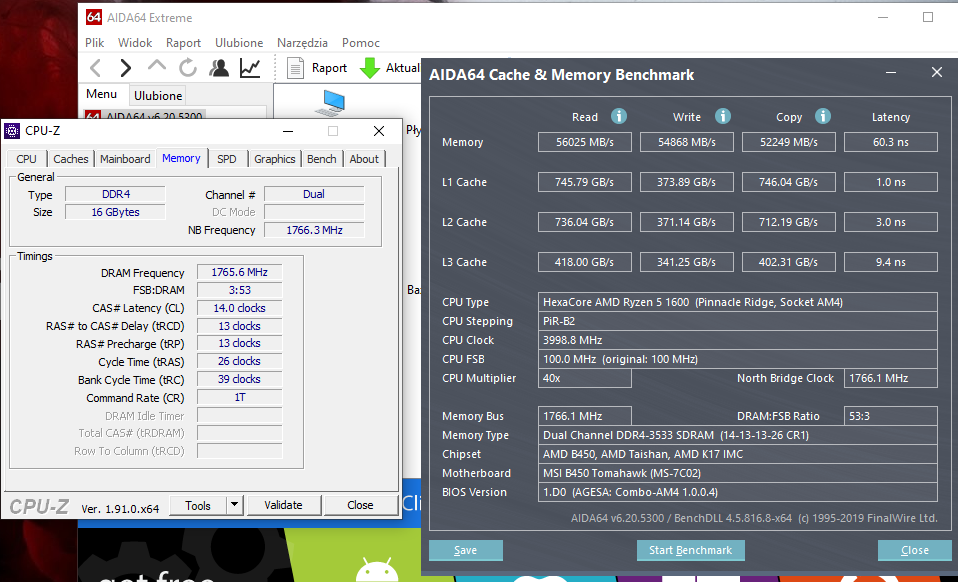

Ustawienia z kalkulatora dla 3600 cl16 przestawione na 3733 cl16 GD on napięcie 1.376v czyli 1.36v w biosie na 1.35v w biosie errorem wali po 10%. VDDG puszczone na 1050mv vddp 1.1, CPU na auto z offestem -0.100 puszczam 3 raz oczom nie wierze wszystkie random errory znikły. Zaraz zrobię na auto aide i dorzucę.
Edit: Wynik aidy na auto wiadomo, że obciążenie lata między wątkami i latency nie takie wyczesane jak na manualnym OC ale jak dla mnie wygląda to całkiem elegancko jak na geardowna i CL16
Edytowane przez Art385
wygląda jakby ci IF na 1200MHz ustawiło
