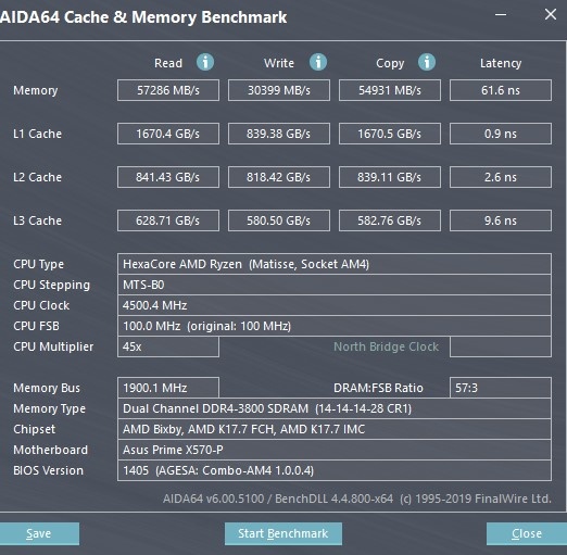

Mam nie wiele gorsze wyniki na cl16 w tym 63.1ns ;)

61.8ns minimalnie zszedlem . Teraz leci hci. Dzis sie wezme za znalezienie zegara gamestable na Cpu, może uda się zrobić 4.35ghz w okolicach 1.3v .
Jak na 4.2ghz to dobre wyniki krecisz . Ram tez zluzuje na cl15 , ale chyba przy 3800mhz. Dzis taki spokojny dzień, żeby wszystko ustawić

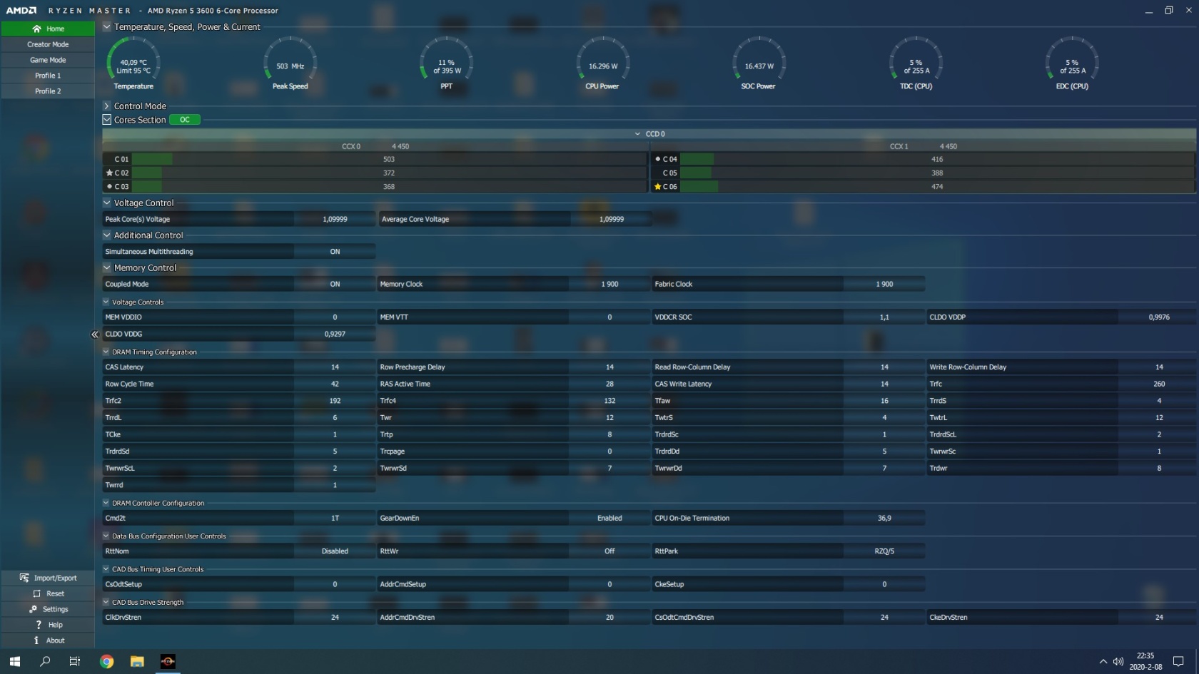

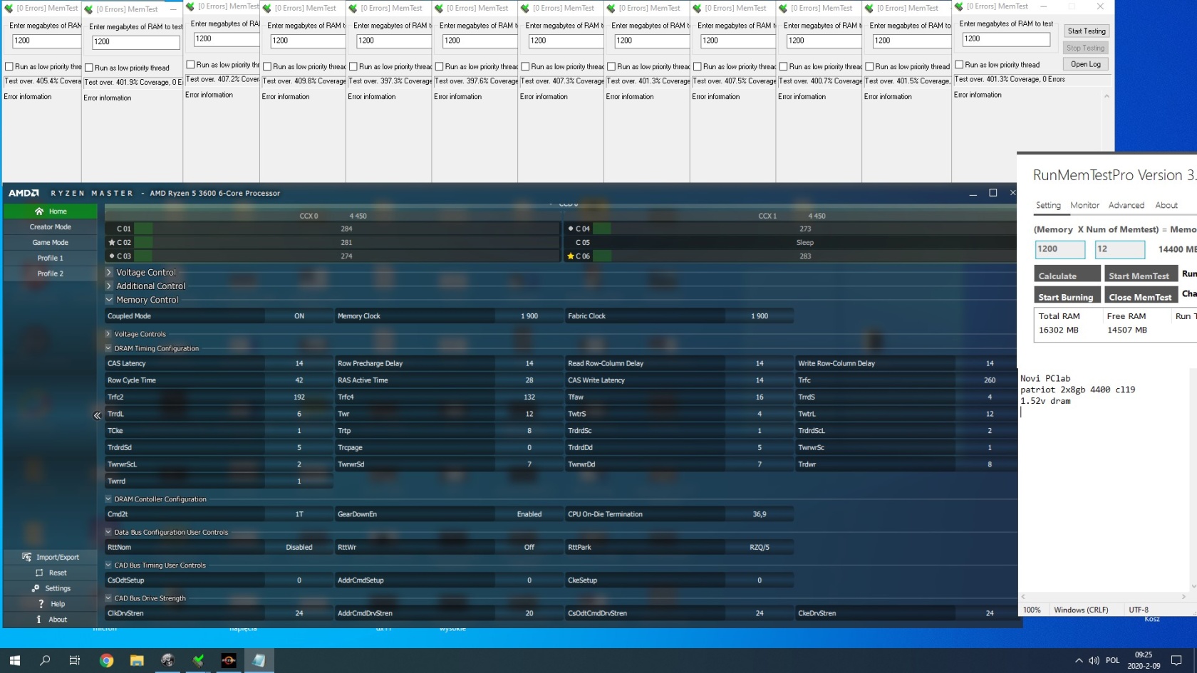

3800mhz cl14 juz pod 300% hci bez błędu jest , ciekawie to wygląda:)
Jednak 3800 14.14.14.14 stabilne :o . Ależ to ślicznie wygląda:
To ciekawe z tym GDM że nawet na CL16 nie możesz wyłączyć a takie timingi ci chodzą, dobre jaja z tym sprzętem sa u mnie trcdrd musi być na 16 przy CL14 nawet na 3666mhz a z kolei GDM mam wyłączone i jego włączanie nie daje nic w kwestii lepszych timingów :E
Z gdm to albo kwestia płyty, albo ramu . Bo nie wina egzemplarza cpu :D.

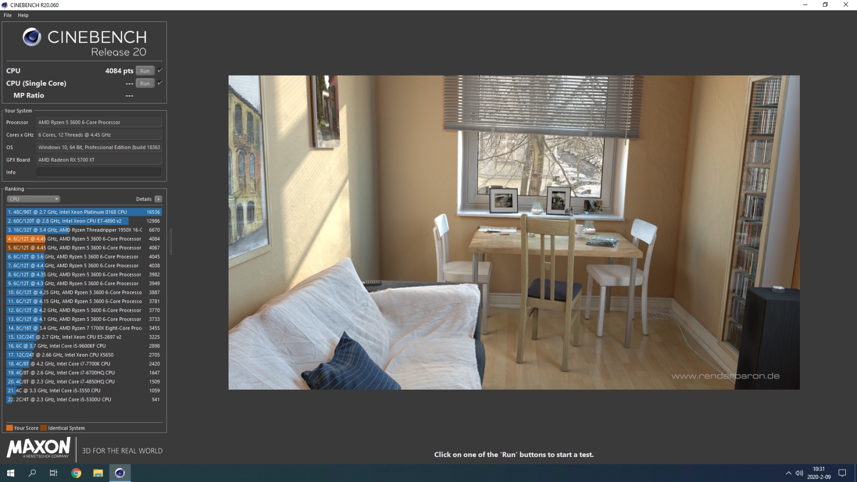

Max gdm off działa mi na 3600/3666mhz niezależnie od timingów . Muszę popuścić ram, ponad 120w w r20 na 3800cl14 + 4.45ghz 1.35v i program zwisa łapie. Na 3733mhz cl14 r20 lata ślicznie z takim rdzeniem . O ile dobrze sprawdziłem Fit to mam około 1.32v , przy 1.35v w bios mam około 1.33-1.34v pod windowsem

If 1900 niestety zabiera już z rdzenia mhz , zszedłem do 3733cl14 + zrobiłem uv vsoc, vddg , vddp oto efekt :
Na ramie 3600mhz z uv jeszcze większym napięć podanych wyżej, może by r20 przeszedł na 4.5ghz 1.35v .
1.35v w biosie to 1.33-1.3475v pod Windowsem
