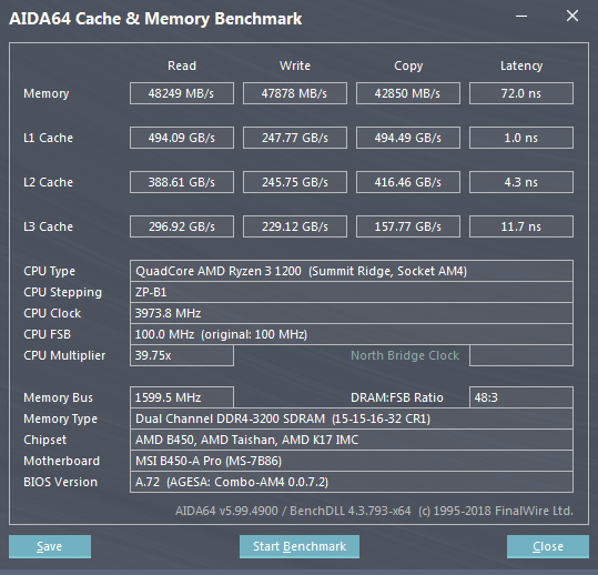

u mnie tak chodził na Gelid Phantom

Na boxowym nie mam pojęcia na ile realnie można podkręcić bo od razu położyłem go na tym Phantomie
4.0ghz było już nie stabilne nawet na napięciu 1.45

podkręcałem wszystko w biosie
z programów używałem do testowania chyba tylko ten wbudowany w aida64
z gier najszybciej niestabilność było widać w metro exodus
