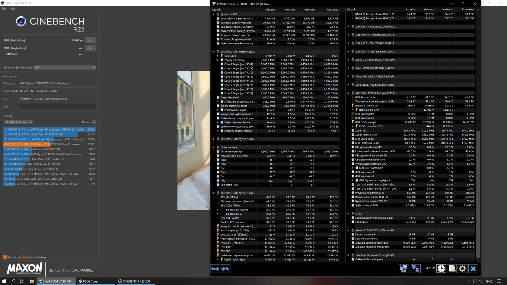

No dobra, offset -30 w PBO2 Tuner, a do tego zmieniłem jeszcze w ustawieniach CPU w BIOS opcję Vcore Loadline Calibration na Auto i wszedł taki wynik. Poprzednio próbowałem na Medium, High oraz Low i wypluwało 300 punktów w wyniku mniej. Jest chyba ok, tak zostawiam. Jeszcze bym się może pobawił pamiątkami, ale nie mam ku temu chęci jak na razie oraz za bardzo czasu.
Dodatkowo w PBO2 Tuner ustawiając limit EDC np. na 100 jesteś w stanie zbić kolejne kilka stopni C.
U mnie offset -30, EDC 100 i temperatury 67 stopni C.
W wolnej chwili musze pobawić się jeszcze tymi limitami mocy i sprawdzić najlepsze ustawienie.
EDC nie utnie wydajności? Bo zazwyczaj maksymalnie sięga 130 z tego co sprawdzałem podczas CB23. Zresztą co się pytam. Zaraz przetestuję, dzięki.
Ustawiłem offset -30 edc na 100 i wygląda to już całkiem przyzwoicie. W CB23 trzyma stałe 4,450 wynik też podskoczył.
Jednak EDC 100 ucina u mnie wydajność, a temperatury spadły ledwie o kolejne 2 stopnie. Masz inną sztukę. Zostaję przy swoich ustawieniach.
