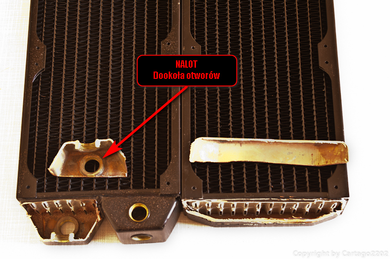

I d*pa, bo o ile jak spoglądam w otwór to wszystko zniknęło (kanaliki itd.) o tyle na końcówkach dalej jest syf. Widać to doskonale na chłodnicach od Alphacool(przez to że mają kilka otworów po jednej stronie).
/znalazłem to zdjęcie powyżej, nie mogę odszukać filmu/fotki jak ktoś przecina radiator aby DOKŁADNIE pokazać gdzie jest ten cholerny zielony osad - zrobię fotkę o ile się uda.

O to dziadostwo... (sorry za jakość, ale nie było jak - jedną ręką świeciłem latarką druga robiłem fotkę)
