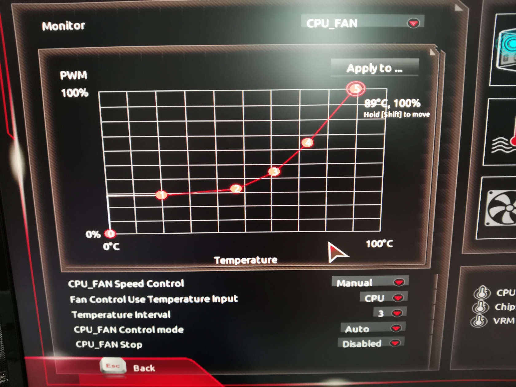

Stałem się posiadaczem nowego kompa,a raczej kilku części.MsiB450 a pro max,Ryzen 5 3600,16GB 3200+Gelid Phantom do chłodzenia.Chciałbym zapytać czy jest możliwość ustawienia wentylatorów od CPU fan na sztywno ??Bo obecnie mam tak że raz przyśpieszają na chwilę na 1200rmp i zaraz zwalniają i tak różnie.Trochę to denerwujące i chciałbym to ustawić na sztywniutko jeśli się da:)

Możesz ustawić na sztywno ale nie ma to większego sensu. Zwiększ sobie za to opóźnienie z 0.1s na np. 0.3/0.5s bo ryzeny mają skoki napięć i temperatur dlatego tak to wygląda.

Chce po prostu żeby nie było tego co jakiś czas podbijania obrotów wentylatora do 1.2k bo wkurzające to jest :) Czy tym sposobem to zmienię ?
Ustaw "krzywą" w bios w odpowiedni sposób. Daj tak by np. bez obciążenia obroty wynosiły już 600 - 700 [rpm] wówczas nie będzie ich tak momentalnie podbijał ( "szarpał" ).
Jak wyżej już wspomniano ustaw tez zwłokę i zmniejsz "stromość charakterystyki" ( mniejszy kat do osi "X" ) oraz maksymalne obroty daj na okolice 90 - 95 [°C] ...
Metoda prób i błędów oraz monitoring w np. HWinfo i będzie ok.
Mniej więcej "coś koło tego poniżej" , oczywiście dopasuj sobie indywidualnie ...
Edytowane przez Phill76
Wyprostuj krzywą regulatora wentylatora i skoków nie będzie. Zen1/1+ przy przeglądaniu internetu miały mniej niż 40 stopni. Na Zen2 wszystko jest +10 stopni.
