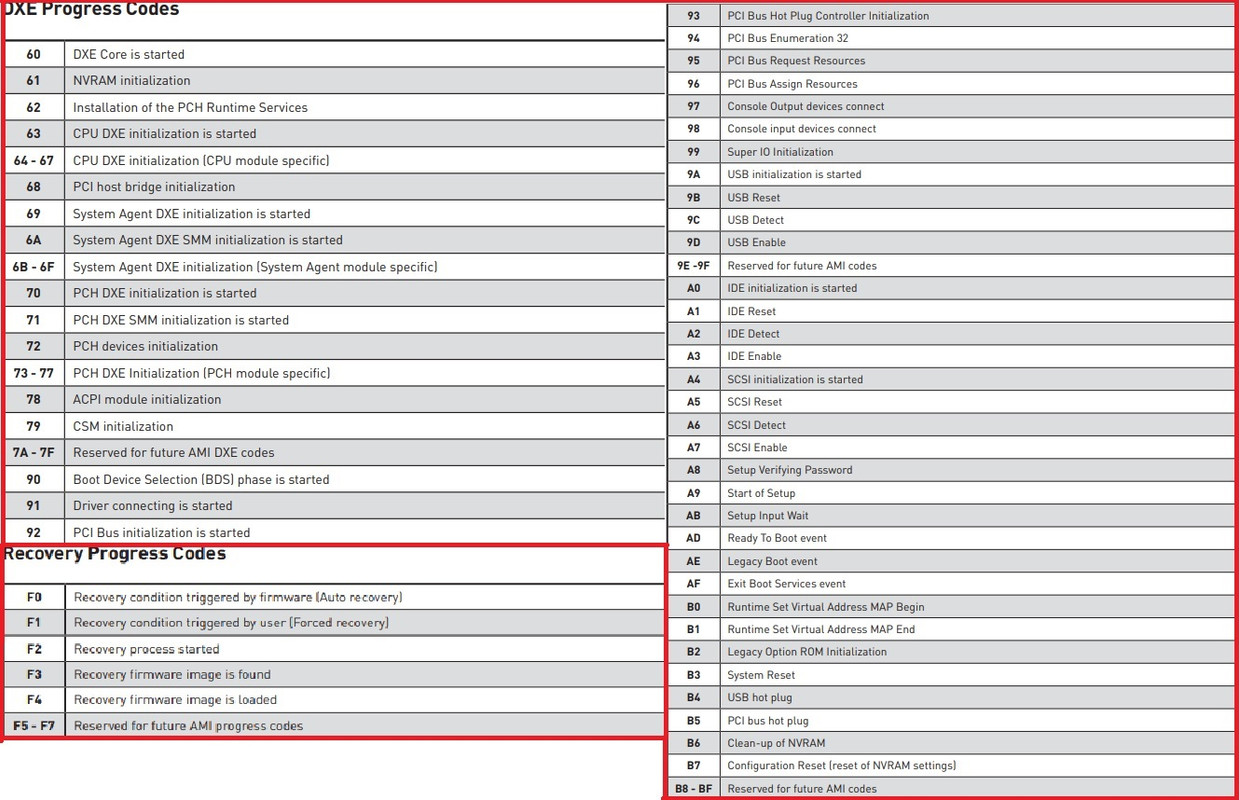

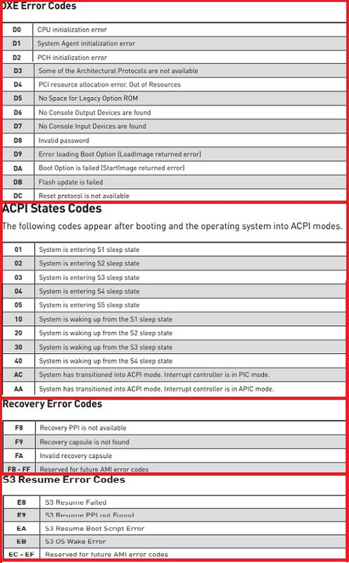

Dziwnie też wygląda wyświetlacz kodów LED który pokazuje wiele kodów naraz: 43, 44, 47, 48, 49, 50, 51, 53, 55.
Próbowałem sprawdzić co określają te kody ale niestety nie ma ich w tabeli.

Na moje starcze oko wszystko jest OK. Każdy kto zmieni platformę na AMD doznaje szoku, że napięcie w idle skacze, temperatury też (przejrzyj wątki w dziale "Procesory/AMD"), ale tak naprawdę nie ma się czym przejmować. Temperatura chipsetu w normie, wentylator, w porównaniu z innymi X570 kręci się naprawdę wolno.
Wyświetlacz kodów błędów, po załadowaniu systemu zaczyna wyświetlać temperaturę procesora.

Możliwe, na MEG Z390 ACE debug śledzi temperaturę CPU Socket, w instrukcji od płyty powinna być stosowna informacja.

Płyty MSI x570 z wyświetlaczem kodów po załadowaniu systemu domyślnie śledzą temperaturę CPU.
Można to wyłączyć w Biosie
