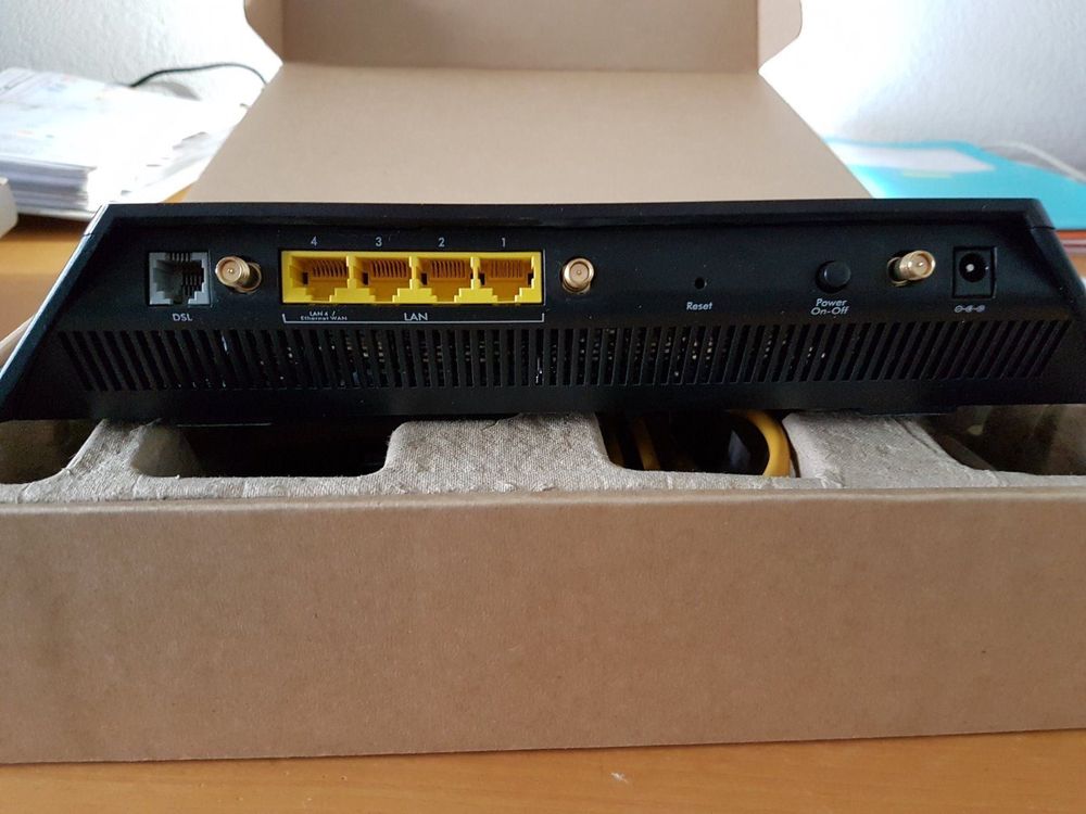

Witam stalem sie posiadaczem  routera NETGEAR AC1900 D7000v2.
Jak wiekszosc routerow  tak i w tym wypadku mysalem ze 1 lub 4 ( ostatni ) port Ethernet  bedzie słuzył jako por WAN .  Niestety za zab nie wiem jak , lub czy w ogole jest taka mozliwosc wlaczenia . Fizycznie router posiada 4 porty LAN plus  DSL.
Niestety moj  dostawca internetu przesyla  tzw * internet * kablem cos na zasadzie antenowym. Na prawde nie znam fachowej nazwy tego polaczenia. Od dostawcy  doatelm router o nazwie  Super hub3  lub samo hub 3 ( dostawca virgin media uk ) Ogolnie  to w planie mialem to po prostu podlaczyc skretka  RJ 45   z huba 3  do mojego d7000v2 i mysalem ze wszytko pojdzie zgodnie z planem. Nastepnie router od dostawcy by byl tylko fizycznie wlaczony  i odblokowany , a cala siec opierala by sie na drugim routerze .Niestety nie.
Teraz moje pytanie czy da sie  ogolnie jakos ten router podlaczyc , czy odpuscic sobie. ?
Virgin Media Super Hub 3 wygląda jak Connectbox od UPC. To jest router typu DOCSIS. Tego sprzętu nie wymienisz, bo on musi być. Możesz jedynie zapytać operatora czy przestawi go w tryb mostu (bridge mode - o ile masz na nim tylko usługę internetu). Wtedy będzie robił tylko jako modem.
Natomiast i bez tego powinieneś móc podłączyć (do jakiegokolwiek portu LAN w Hub3) i używać swojego Netgeara (port WAN). Napisz w czym jest problem, co to znaczy że nie działa.
Ok. Udalo mi sie jak wyzej oisales Qwinto routera nie da sie po prostu wywalic. Mozna go przelaczyc w tryb modem tylko, gdzie sluzy jak tzw zwykle gniazdko. I tak wlasnie hub3 zostal przestawiony. Z takiej dodatkowej konfiguracji,  router moj d7000v2 musialem przestawic na inna maske i pule ip. Domyslnie router dostawcy adresuje wszytko na 192.168.x.xx, gdzie moj router tez mial ustawione w/w adresowanie. Lecz chwila  roboty i klase IP dalem 10.0.x.xx i internet dziala jak trzeba. Dodatkowo mimo to ze router dostawcy dziala w trybie modem, jesli chce miec  udostepniane rzeczy  zewnetrznie po za siec na routerze dostawcy  IP nadane przez modem mojemu routerowi musialem przekierowac wszytkie porty by nie byc za NET. Jednym slowem  Niby  urzadzenie dziala w trybie modem lecz firweal  dalej dzialaa, lecz to chwila roboty przekierowac wybrany por lub wszytkie. Aktualnie mam * rozbokowane wszytkie porty * pod moj router domowy i jest widzialny z mojego publicznego adresu  IP i firwel na routerze moim domowym  broni mnie przed atakami.
ps d7000v2 router niema fizycznie  portu WAN. trzeba go wpiac przez kabel rj11, w moim wypadku przelotka rj45 do rj11  pomogla i w konfiguracji routera zaznaczyc ze z wyjscia rj11  nie bedziemy korzystac w trybie modem, lecz internet, jak by to nie brzmialo.
Ogolnie niby mala rzecz a cieszy.
Jesli router dostawcy dzialal w trybie router, jedyne wyjscie bylo  dodanie routera jako AP. Niby prawie to samo, lecz wiekszosc rzeczy i tak musialem sie logowac na router dostawcy, a wedlug mnie to bylo bez sensu.
Dziekuje za uwage.
Z tego co opisujesz prawdopodobnie urządzenie operatora działa jako router, jedynie ustawili DMZ na adres IP jakie dostał Netgear. I nie musiałeś ustawiać adresu na zakres 10.x.x.x, wystarczyło zamiast np. 192.168.0.1 ustawić na routerze adres 192.168.1.1, 192.168.2.1 czy inny ze zmienioną wartością na trzecim oktecie (192.168.x.1 gdzie x=od 1 do 254). Taka informacja na dla potomnych.
Ale z "przelotka rj45 do rj11" to poleciałeś. Takie coś to się modem nazywa. A Ty albo masz oddzielny port do WANu albo czwarty port LAN służy jako WAN (konfiguracja w oprogramowaniu urządzenia). Innej opcji nie ma :D
Posiadam  rj 11, plus 4 pory lan. Z tym  ze rj11 port do modemu moze dzialac jako gniazdo WLAN.

No dobra, to masz jeszcze coś innego, port combo: RJ11/RJ45. Wystarczy rekonfiguracja w oprogramowaniu routera i gniazdo ADSL zamienia się w WAN (a nie WLAN bo to skrót od Wireless LAN).
Kolejny NAT nie jest zły, ale czasami może utrudniać życie. Pamiętaj, że jeśli korzystasz z protokołu UPnP to otworzy on porty tylko na d7000v2 i jeśli d7000v2 nie jest w DMZ, to musisz sam ręcznie otworzyć potrzebne porty na urządzeniu operatora.
