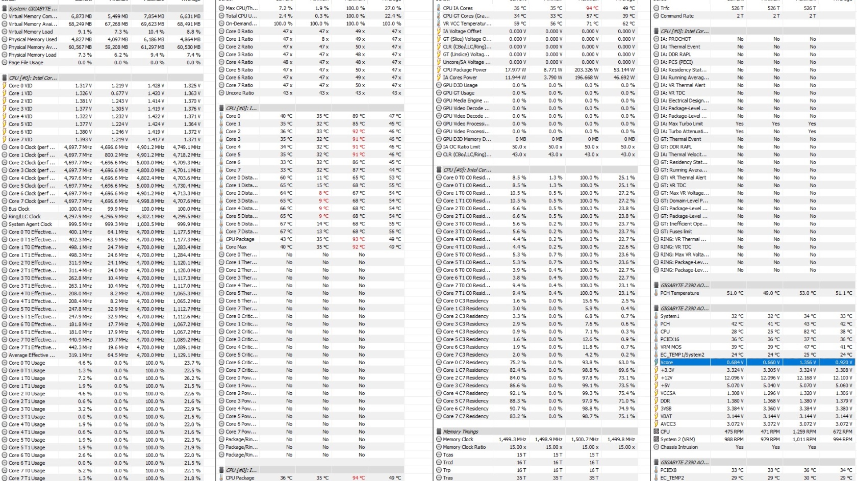

potestowałem troche na róznych ustawieniach i przy 4,9Ghz i LLc turbo po wyłaczeniu stanów energetycznych zgodnie z poradnikiem aourusa, zszedłem na 1,23V na vcore, nizej nie przechodzi testu cinebench, temperatury max mam 84C.
czy to normalne ze przy tych samych ustawieniach ale na 5,0Ghz nie jest stabilny nawet przy vcore 1,35v?
takie mam parametry po teście na 4,9 u 1,23V

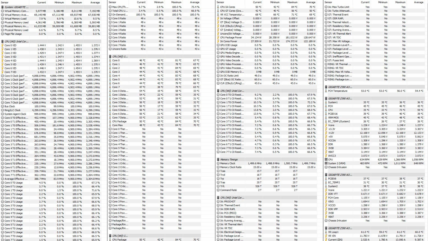

za chwile sprawdze z wylaczonym xmp
Edytowane przez newuser3

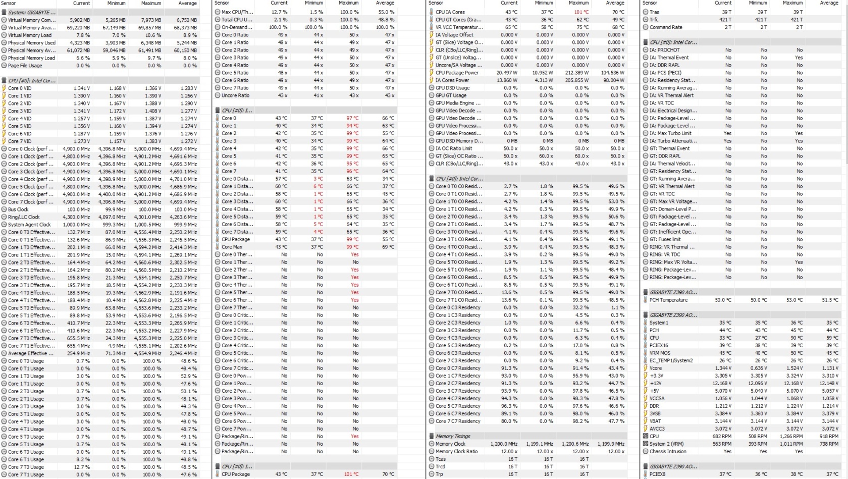

zobaczcie to
takie wyniki sa na domyslnych ustawieniach biosu, z wyłaczonym profilem XMP. O co tutaj chodzi Panowie?
Jaki jest zegar podczas tego pełnego obciążenia? Płyta nie posiada domyślnie włączonej jakiejś głupkowatej opcji w stylu "multicore enhancement "?
Płyta podaje kosmiczne napięcie 1,524 Vcore ??
Ustaw Offset mode (-) i wpisz wartość 0.310 zapisz ustawienia i zapuść test obciążeniowy czy procesor jest stabilny.
zegary na 4,7Ghz, płyta ma te opcje domyslnie na auto Intel® Speed Shift Technology, CPU Enhanced Halt
(C1E), C3 State Support, C6/C7 State Support, C8 State Support and C10 State Support.
jak ustawialem pod Oc to oczywiscei wyłączałem.
Nie zbijesz temperatur z takim napięciem. Musisz je obniżyć.
nie moge takiej opcji znalezc w biosie, mogę cpu vcore zmienic na normal i wtedy w opcji dynamic vcore (dvi0 zmienic na -0.3 (to maks ustawienie) - czy o to chodzi?
Jakiekolwiek ręczne grzebanie w napięciach to konieczność weryfikacji stabilności takiego ustawienia. To dla tych co lubią się bawić, a więc w Twoim przypadku ostateczność.
Wersja bios aktualna? Najnowsza ma dość sugestywny wpis "Fix CPU Vcore and power behavior"...
Eh... Gigabyte :E
Sposób na uniknięcie przegrzewania bez dotykania rzeczy które mogą powodować niestabilność to zmiana power limitu. Wartością domyślną dla tego cpu jest ~120W short limit (package power limit 2) i 95W long limit (package power limit 1). Ta płyta z automatu ustawia nieskończoność.
Spróbuj wpisać dokładnie takie wartości, albo niewiele większe, np. 150/120.
Jasne, takie coś będzie zbijać w pełnym stresie zegary, ale nie ma prawa przy sprawnej płycie powodować niestabilności.

wrzucam jeszcze jak wyglada sytuacja po tescie w cinebench na domyslnych ustawieniach na najnowszym mozliwym biosie (tutaj wszystkei parametry sa na auto)
