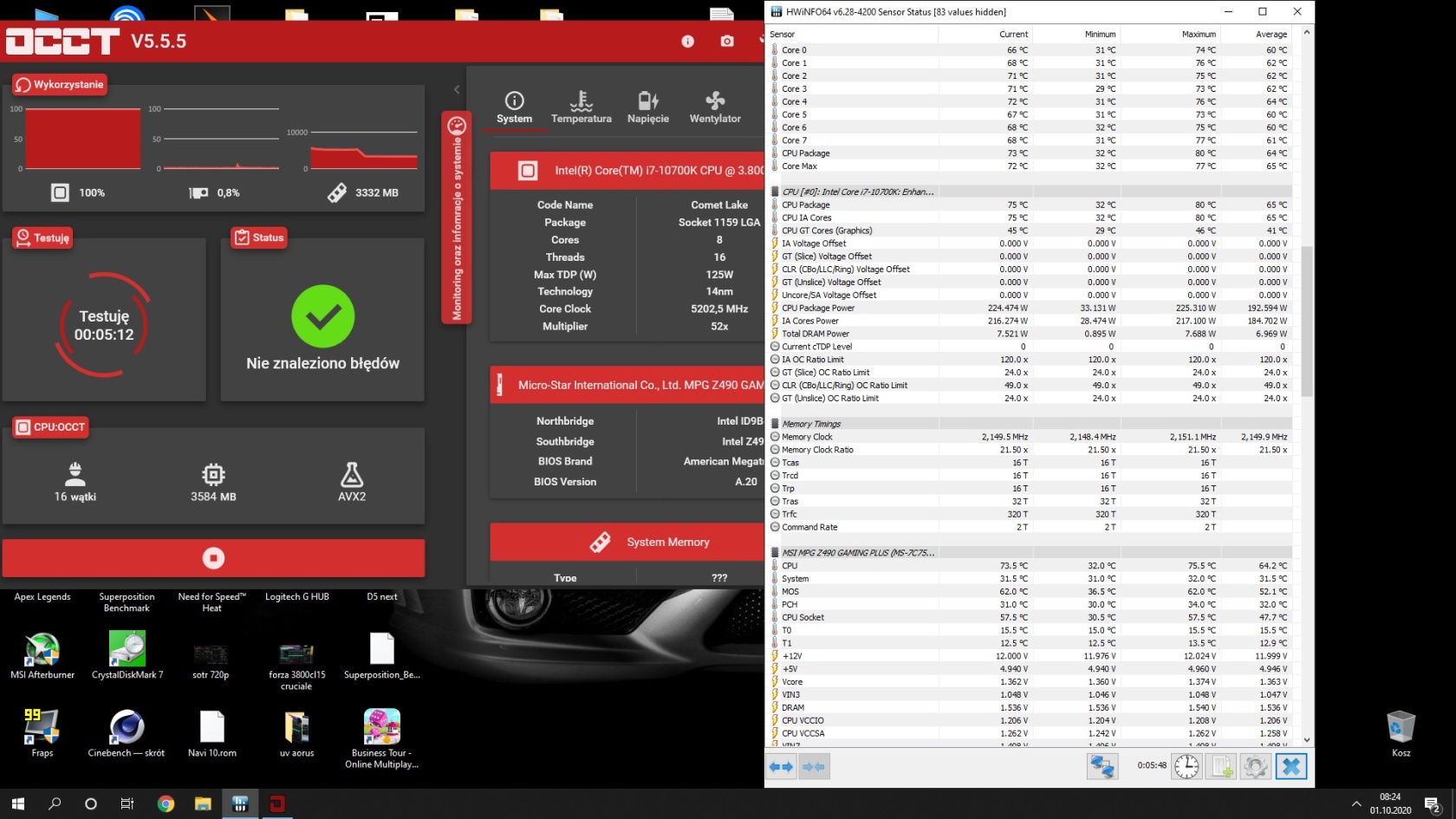

10700k także niekonicznie musi być dobrym wyborem bo potrafią się trafić takie sztuki jak np. moja.
Na screenie temperatury po jednym przelocie CB20. Chłodzenie Noctua NH-D15, pasta nakładana kilkukrotnie, poprawność montażu chłodzenia sprawdzana kilkukrotnie a temperatury w stosunku do Twoich to kosmos. Pewnie po prostu krzywa czapka i tyle. Trzeba z tym żyć przynajmniej do Rocket Lake :-)
A moze tu wspólnym mianownikiem jest chlodzenie powietrzem? Moze nawet taki navis 360 daje kopa prockom intela ? Ciezko mi to wytłumaczyć i ciezko tez sprawdzic bo nie mam żadnego lepszego aira pod ten socket. Minicu ma 10700k pod arcticiem freezerem II 280 i wiem ze na temperatury nie narzeka. 90* to lapie po pol godziny testu z poborem w okolicach 280-300w.

42 minuty temu, Crusio napisał:
@novi
Sam mam kasztana ryzena, ale na Twoim miejscu to bym się chyba zapłakał... Płyta sztos, chłodzenie sztos a i tak 10700k łapie 90 stopni? :/
