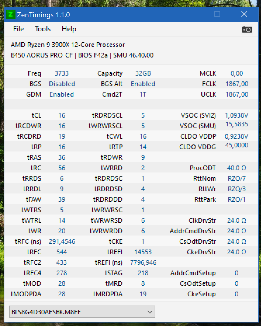

U mnie tak na "luzie" ( bez dodatkowych zacieśnień ) na 3666 przy 1,37[V] mam tak :

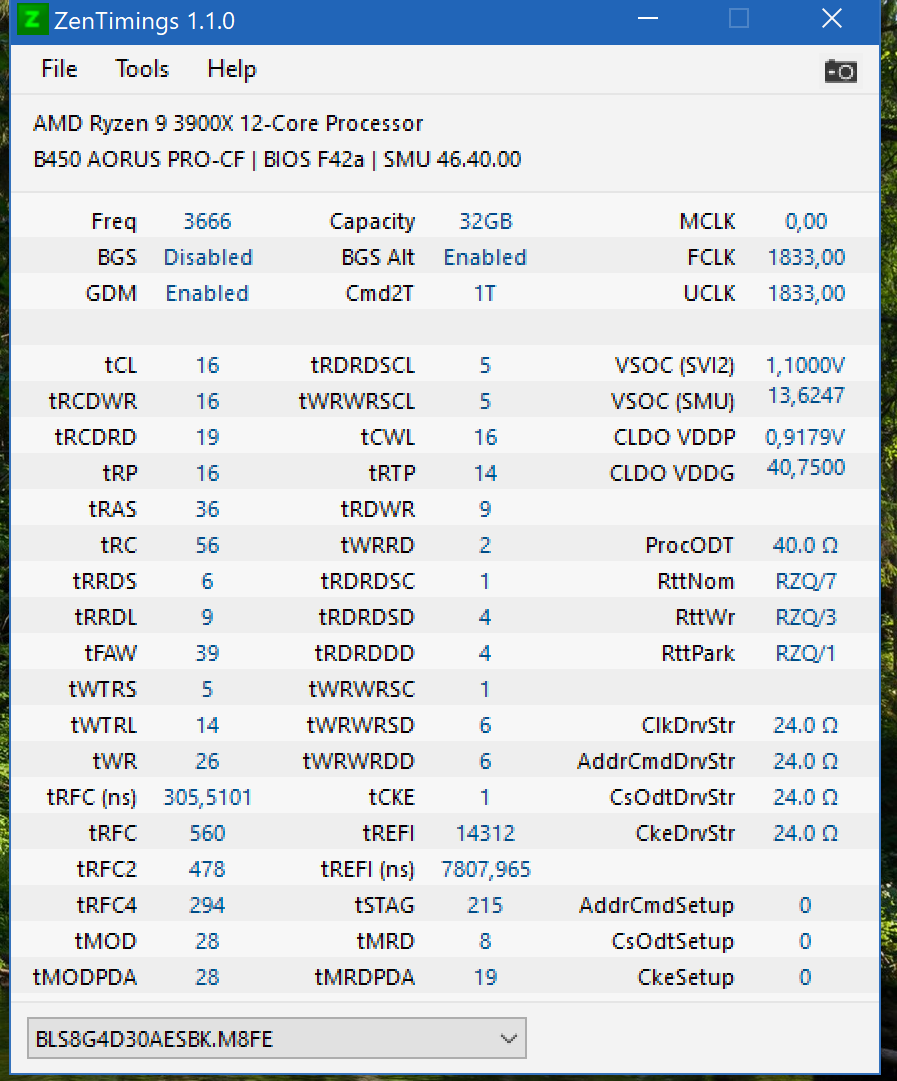

A tak mam 3733 trochę zacieśnione :

Widzę różnicę przy Rtt. Z ciekawość spojrzałem jak wygląda lista kompatybilności płyt innych producentów. Również brak na liście.
