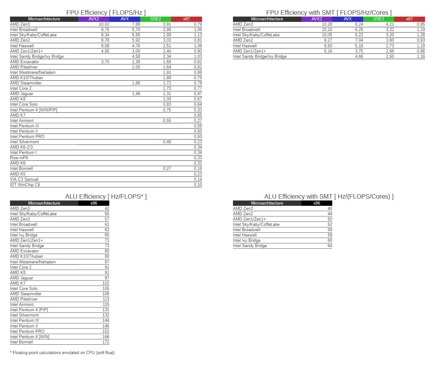

Mógłby któryś z właścicieli Gen 11(Rocketlake) puścić test FlopsCPU v1.4.5 przy taktowaniu na sztywno 4GHz? Można by porównać IPC CypressCove(SunnyCove) z IPC Skylake z Cometlake i Zen3. Benchmark jest dobry z tego względu że robi test i podaje wynik na MHz z x86, x87, SSE2, AVX i AVX2 w pojedynczym wątku jak i podaje skalowanie w wielowątkowości. Jeśli macie czas oczywiście :)
EDIT:
Co ciekawe nigdzie nie widzę testów Rocketlake z FlopsCPU v1.4.5(wersja 1.4 dodaje test AVX2)
Edytowane przez AMDK11

A jak tam z IPC? Niech ktoś ustawi swoją rakietę na stałe np. 4GHz na wszystkich rdzeniach i odpali FlopsCPU. Ciekawe czy po 6 latach coś się wreszcie ruszyło w temacie architektury! Narazie królem IPC jest bezapelacyjnie ZEN3
Znalazłeś może wyniki Rocketlake z FlopsCPU?
PS
Wiem że jestem upierdliwy, ale ten benchmark sprawdza teoretyczną przepustowość(IPC) przy danych instrukcjach. Można by zobaczyć czy CypressCove ma wzrtost IPC we wszystkich typach obciążeń czy w czymś jednak jest gorzej względem Skylake no i ile brakuje do Zen3.

Właśnie praktycznie osiągane IPC Rocketlake jest wynikiem wad które wymieniłeś więc gdyby nie te wady praktycznie osiągane IPC CypressCove było by bliższe teoretycznym możliwością mokroarchitektury. FlopsCPU mógłby wykazać teoretyczną przepustowość rdzeni x86 CypressCove.

Gdyby tak nie było to lepszy kontroler RAM czy magistrala pierścieniowa nie miały by wpływu na wydajność. Teoretycznie gdyby taktować magistralę pierścieniową zegarem 100MHz to zobaczył byś jak to nie wpływa na praktyczne osiągi rdzeni x86 czyli ich IPC ;)
PS
W jednym teście/obciążeniu wąskim gardłem dla oceny IPC będzie magistrala pierścieniowa w innym kontroler RAM lub pamięć cache.

Właśnie dla tego napisałem że teoretyczne IPC mikroarchitektury rdzenia x86 a osiągana praktyczna wydajność to dwie różne pary kaloszy.
