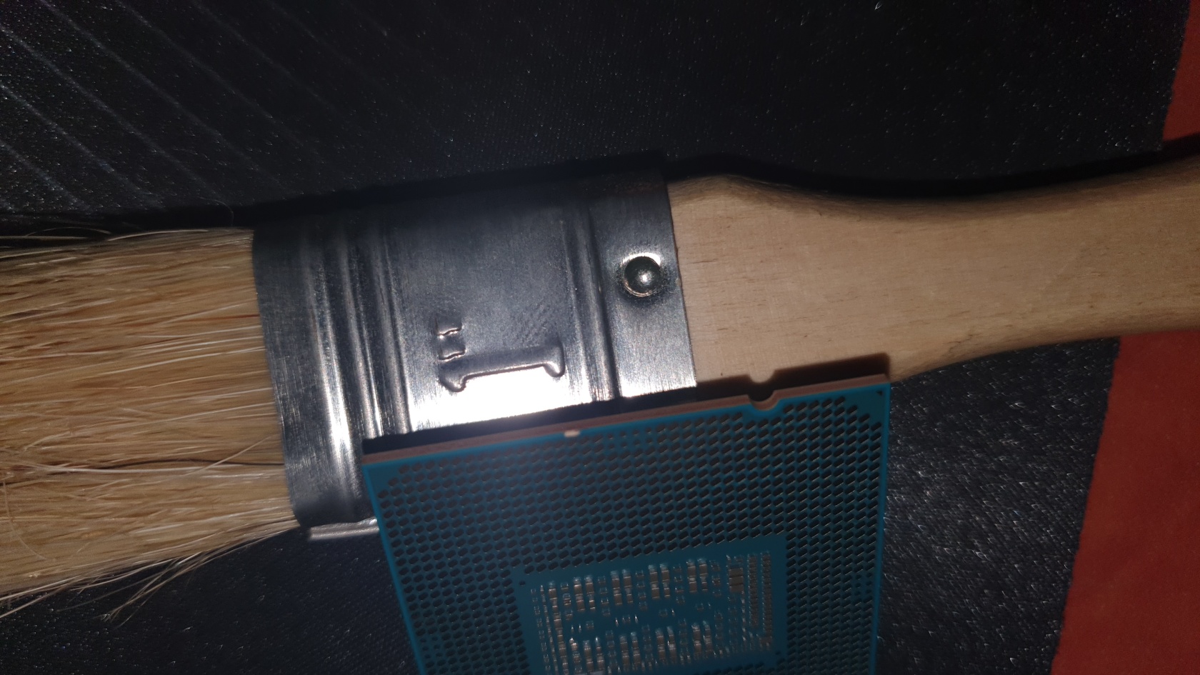

Wzialem się za przekładanie cepa, i trochę się wkurw...
Miał ktoś kiedyś coś takiego? Procek raczej byl dziewica , plomby szczelne ... Gwarancja na takiego ciołka będzie przysługiwała? Chyba będę musiał zrobić wymianę ...
Nigdy,skrobnięty dosyć mocno.Pewnie ktoś sie przyczepi na gw bo 99 procent w rma procka patrzą wizualnie
Godzinę temu, Phoenixsuple napisał:
Nie trzeba dzis uzywac
Wspominane benchmarki np z asiasna sie kończą gpu w 1080p i procka nie zobaczysz a watch dogs legion to byś musiał puścić w dlls
Edytowane przez jurekk
Zawsze cos ...
Kiedyś chodziły plotki, że jak mi komputer działa to nie mam dotykać bo zaczną się problemy. Widać że do dziś się to utrzymuje...

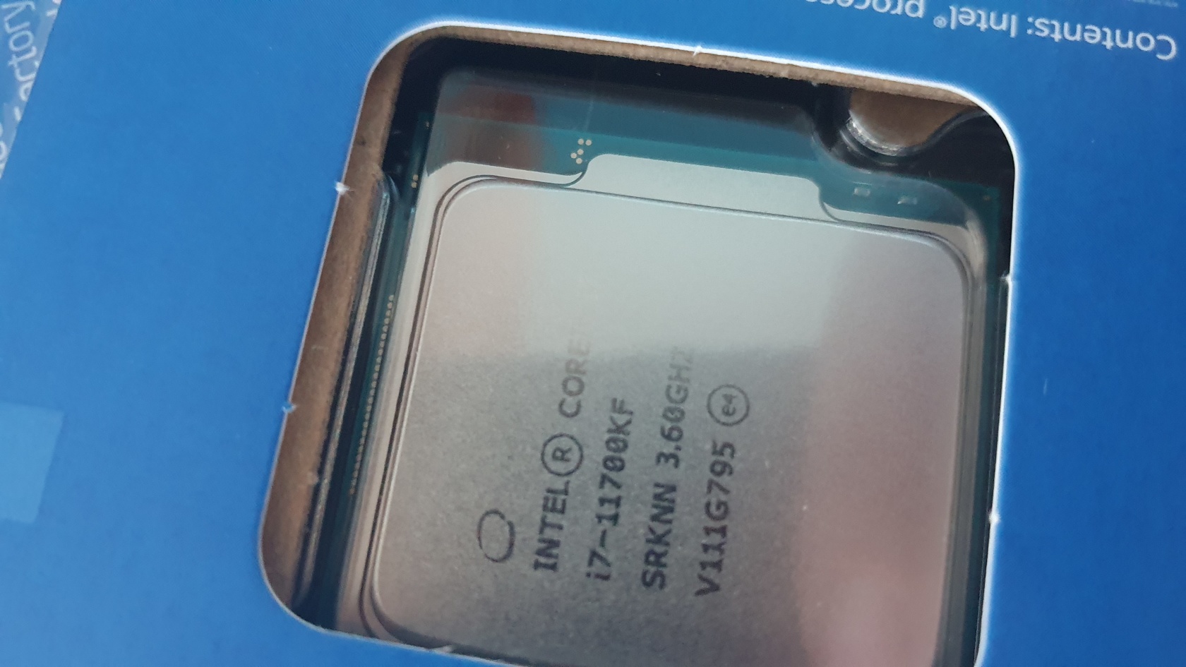

Uruchomiłem kompa z tym cepem, nagrałem filmik przed montażem w sockecie, że nie był montowany itp. Jutro pisze do xkomu. Pewnie sztuka co kreci 5ghz się trafiła i będę miał wybór, albo dobra sztuka, albo gwarancja...
Tez bym reklamował ,niby można by z nota ale kto wie czy zrobią i jak to będzie rozpatrzone po latach

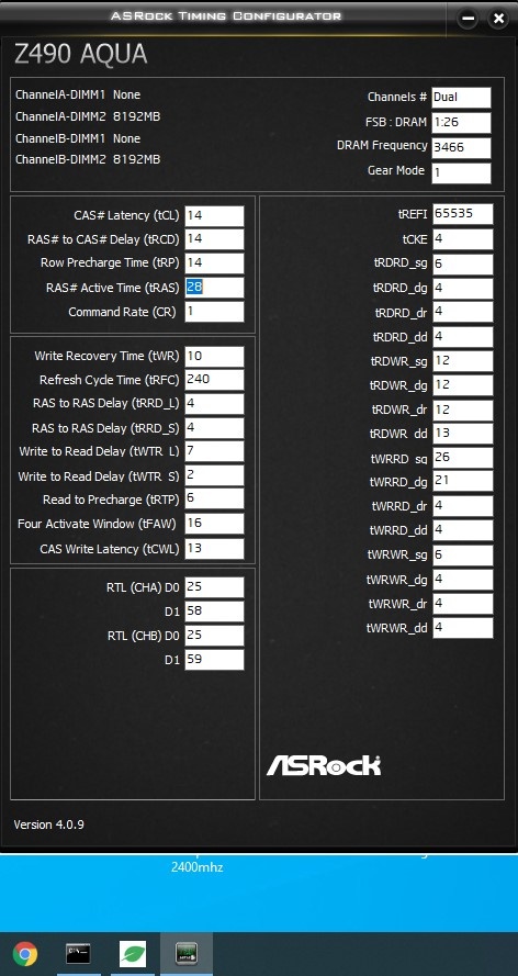

Procek wstępnie przetestowany, 4.9ghz , 40x uncore 1.35v nie przechodzi nawet jednego testu w r20 :E . Dobrze, że monobloku nie zakładałem... Zgłoszę dziś i zobaczę co powiedzą na tą wadę.
Dodatkowo wrzuciłem najnowszy bios, bo gear1 nie działał, na najnowszym, też nie działał ... Ale wyszło że gear1 max przy 3466mhz mi działa :/ .
Edytowane przez novi
... czyli te 3600 Mhz wcale nie takie pewne.
Jeszcze na tym egzemplarzu będę robił jakies próby. W ogóle wyszla dziwna sprawa, jak dalem sa 1.25v io 1.2v to plyta nie bootowała czy to na gear1 czy na gear2, dopiero jak ustawilem sa 1.15 i io 1.1v plyta zaczęła wstawać, ale tylko do 3466mhz...
Chyba, że coś jeszcze trzeba ustawić do gear1 dodatkowego, to może się uda. Gear1 cr1 teraz mam ustawione i 3466 cl14, bo cl12 nie bootowalo, a po paru godzinach zabawy i widoku czarnego ekranu juz mi się nie chciało dalej kombinować :).
Coś nie wierzę, że 3600 nie działa.
ustaw dla testu 14-15-15-32-2T io2=1.25, sa=1.3, io=1.25
Edytowane przez jacekcz
Io2 ? Jest coś takiego?
Tylko zrobi mi się test obliczeń na cpu, to sprawdzę i dam znać.
3600 nie działa bo dałeś CR1.
1t też powinno działać. U mnie nie ma z tym problemu nawet na 3733.
masz w biosie opcję VCCIO 2 - odpowiedzialną za stabilność pamięci.
Wiem ale nie na jego płycie (z490), trzeba testować beta biosy to może coś się poprawi
Musiałem wyjsc, ale wcześniej spróbowałem 3600 14.15.32 trfc 300 cr2 , gear1 1.5v memory , sa 1.3, io 1.25, io memory voltage czy coś takiego na 1.25v (chyba to na aqua = io2 ) , komp nie wstaje, na oledzie zapala się napis cpu failure (raz na jakiś czas przy tym kodzie ), kod 0F na dr debug. Jak sa I io mam nisko, ale daje za wysoko ram na gear1 to kod jest inny a2, b2 np i problem z bootem. Jeszcze pozniej się trochę pobawię i zobaczę jak to ugryźć. Jest jeszcze nowszy bios, beta, ale nie wiem czy go wrzucać.
