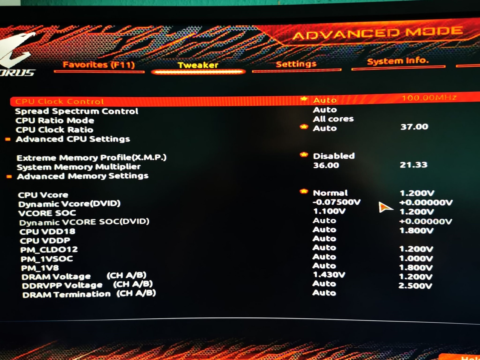

Mam podobny setup, spokojnie możesz zbić o 15*C ustawiając w BIOSie VDDCR CPU Voltage na Offset -0.125V, przy okazji wtedy procesor z automatu boostuje wszystkie rdzenie do 4,5GHz zamiast ~4.1, a pojedyńcze rdzenie podchodzą pod 5GHz. Tylko ustaw sobie ten Asus performance coś tam na Enabled, a PBO na Auto (nie Enabled).
Ja zauważyłem że powyżej offsetu -0.075v mam już spadki wydajności pomimo wyższych boostów.
27 minut temu, KaszaWspraju napisał:
Hej. jakie  masz ustawienia napięć w biosie dla CPU. Możesz fotkę wstawić?
W dniu 28.11.2020 o 12:13, Snajper3 napisał:
u mnie na takim ustawieniu rdzenie bostują tylko do ~4.1 ghz
Wszystko zależy od procka i chłodzenia. U mnie boostuje na 4.4Ghz na wszystkich rdzeniach.
