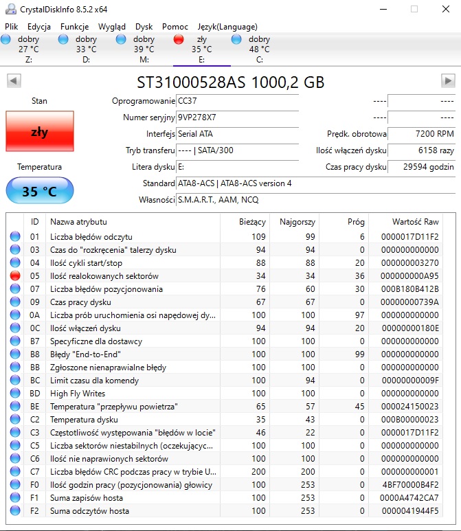

Od kilku lat mam dysk 1 tb od segate. Od pewnego czasu, pojawiło mi się w cristalu info o realokowanych sektorach. To było jakieś 4 lata temu, zrozumiałem, że dysk się żegna, ale jeszcze chodzi, to na spokojnie kupię drugi i skopuje dane. I tak liczba realokowanych sobie skakała codziennie od tam 2-3 dziennie, aż wczoraj sprawdzam a tam... Dodam, że czasem słychać trochę "skrzypiącą" głowicę, ale nic więcej.

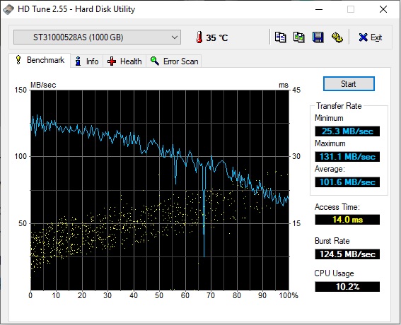

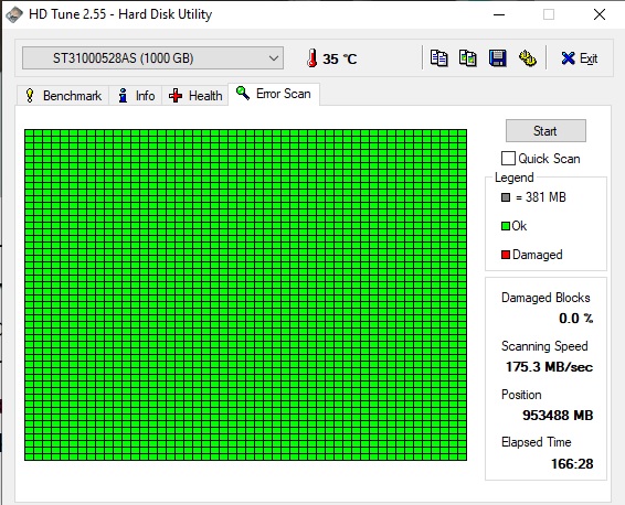

Myślę sobie, jak to jest możliwe, że przy takiej liczbie sektorów nie zdechł. Zrobiłem test HDtunem - pełny, nie quicka i co się okazuje, że sektorów 0, druga sprawa, benchmark szybkości, też o dziwo dobrze. Kto jest w stanie wytłumaczyć mi tą sytuację, bo nigdy się nie spotkałem z podobną sytuacją. Ogromniej jestem tego ciekaw.
Spróbuj go sformatować, tylko wykonaj pełne formatowanie nie szybkie. Poza tym zerknij sobie np. na pierwszą lepszą aukcję z Allegro, podobna sytuacja do Twojej, scan w HDtune też nie wykazuje tam błędów. Twój i tamten dysk to po prostu złom. No i użyłeś HD Tune w bardzo starej wersji.

Z HDTunem to i racja, ale na aukcji skan wykonany szybszą metodą, co czasami nie pokaże błędów, które potem widoczne są na pełnym skanie. Wiem, że to złom, ale ciekawi mnie co się z nim dzieje.

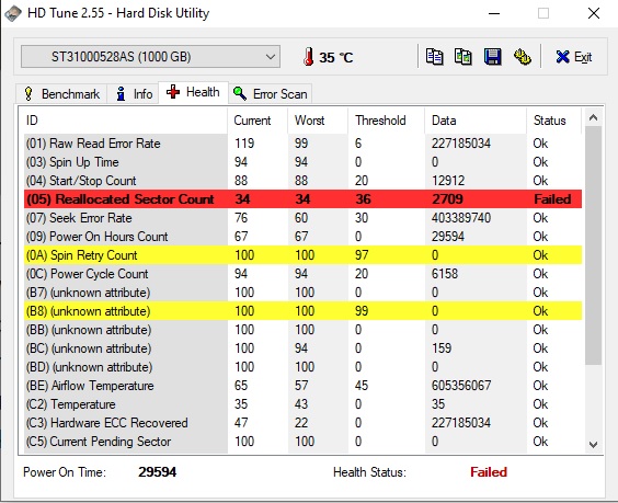

Po drugie to efekt prawidłowego działania mechanizmów dysku, który uszkodzone sektory podmienia na zapasowe. Parametr 05 wskazuje właśnie liczbę wykorzystania tych zapasowych, liczbę przeniesionych uszkodzonych.
Skan dysku z darmowej wersji HDTune jest praktycznie nic nie warty. Przydaje się jedynie do namierzenia lokalizacji uszkodzeń jeżeli już je widać w parametrach C5 i C6.
Dużo więcej daje "speed map" z wersji pro lub inne narzędzia jak wspomniany wyżej MHDD (o ile bios pozwoli ustawić kontroler dysków w trybie IDE/legacy), Victoria, WHDD (linuksowy klon MHDD, imo ma mniejsze możliwości) i pewnie jeszcze trochę innych narzędzi podobnie działających.
